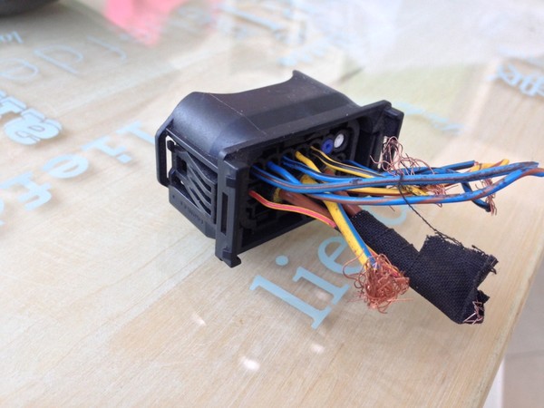

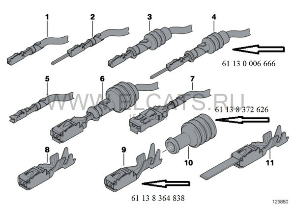

    Итак на саму рестайлинговую фару в первую очередь надо найти вот этот комплект:
    61 13 6 931 864 Корпус розетки 2 шт. - сам 12-тиконтактный штекер на рест фару
    61 13 6 913 653 Защитный колпак 2 шт. надевается на 12-тиконтактный штекер, который идет на рест фару
    61 13 6 901 728 Гнездовой контакт MQS ELA 18 шт. - мелкие гнезда в 12-тиконтактный штекер на рест фару
    Они по всем каталогам идут в комбинации с
    61 13 8 366 245 Уплотнительная втулка 12 шт. - почему 12 шт я не понял, поскольку втулок надо 18 шт и они итак будут в комбинации с гнездами.
    61 13 8 364 838 Гнездовой контакт ELO- Power 2,8x 0,63 6 шт. - толстые гнезда в 12-тиконтактный штекер на рест фару
    идут в комбинации с
    61 13 8 372 626 Резиновая втулка ELO- Power 2,8x 0,63 6 шт. - резинки на толстые гнезда в 12-тиконтактный штекер на рест фару
    Вот схема этих контактов. Изображения разъемов в сборе будут ниже.
    Теперь на мой взгляд главное. если купить показанные на фото штекера с разбора, то не надо покупать все переяисленное выше! А это около 3 тыс руб. Штекера надо брать максимально заполненные если у Вас есть корректор и адаптив. Хотя насчет адаптива я не уверен, входит ли он в состав этих больших разъемов.
    Ну а остальное пока не особо разобрался))).
    61 13 8 365 356 Универсальный корпус розетки незакодир. 2 шт. - 4-х контактная розетка, наверное на корректор.????
    61 13 8 366 245 Уплотнительная втулка 12 шт. - теперь уже нужно в меньшем количестве.
    61 13 8 353 706 Резиновая втулка 12 шт.
    61 13 8 352 576 Универсальный корпус розетки незакодир. 2 шт. - 8-миконтактный разъем с круглыми гнездами - не знаю куда его. По идее на дорест штекер нужна розетка со штырями, а тут с гнездами. Может ошибаюсь конечно.
    61 13 0 006 666 Штыревой контакт 6 шт. - если на две фары, то по три на каждую. Вероятно контакты адаптива????.
    61 13 0 007 570 Штырь цилиндр.разъема 2.5, ELA с пров. 10 шт.
    61 13 0 007 572 Штырь цилиндр.разъема 2.5, ELA с пров. 6 шт.
    61 13 1 383 789 Уплотнительная втулка 16 шт.
    61 13 1 383 791 наконечник 10-14 дней 16 шт.
    Нигде не увидел розетку на габарит ксеноновой рестайлинговой фары. На галогеновой габарит запитан через основной разъем, на ксеноне (с глазками) через отдельный.
    Если где-то неточности в сообщении, буду корректировать их по ходу выяснения))).
