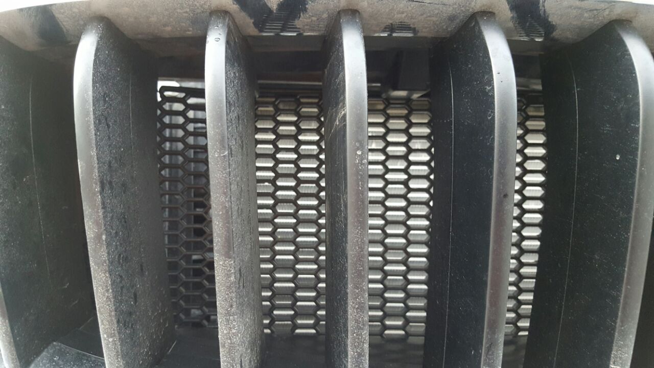

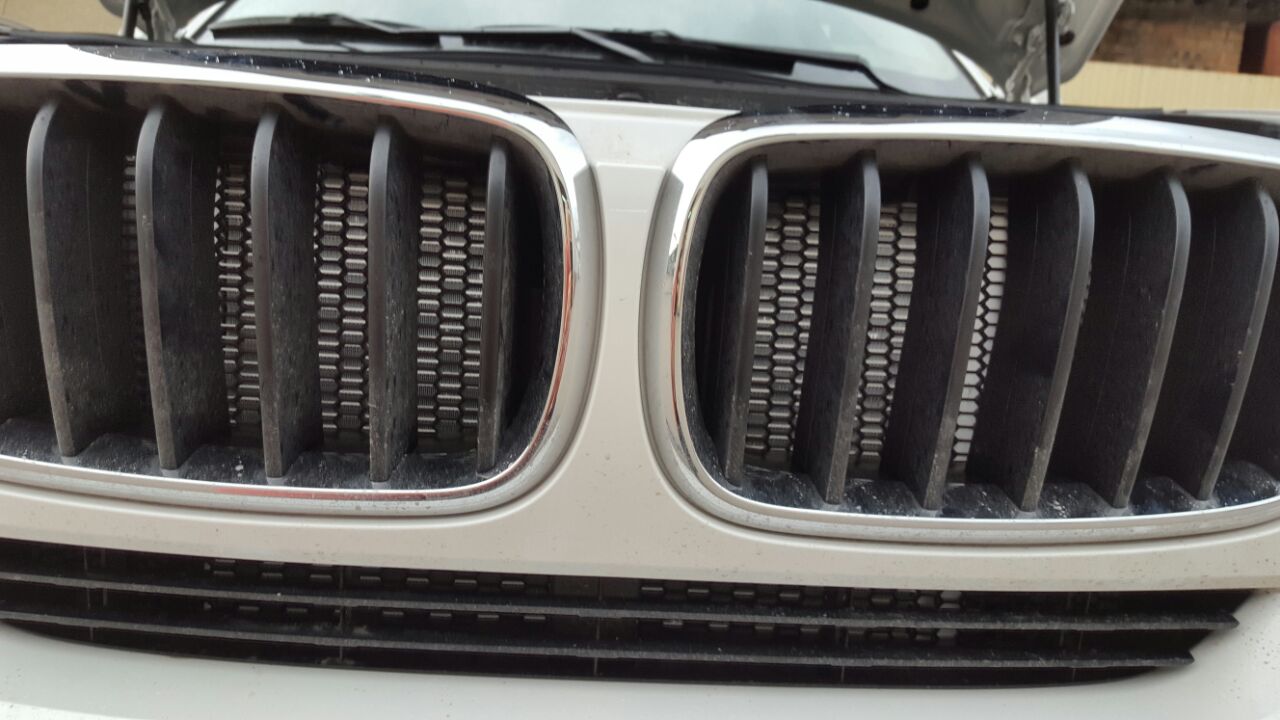

    Заколхозил...... IMG-20160512-WA0003.jpg IMG-20160512-WA0000.jpg IMG-20160512-WA0000.jpg

    Пластик цена вопроса 2700₽

    Как делал? Снимал ноздри? Крепил чем?
    Нижние решетки не стал делать?
    А шо так дорого?
    Пластиковая сетка такая у нас стоит по 60 руб за кусок которого хватит на одну ноздрю с запасом.

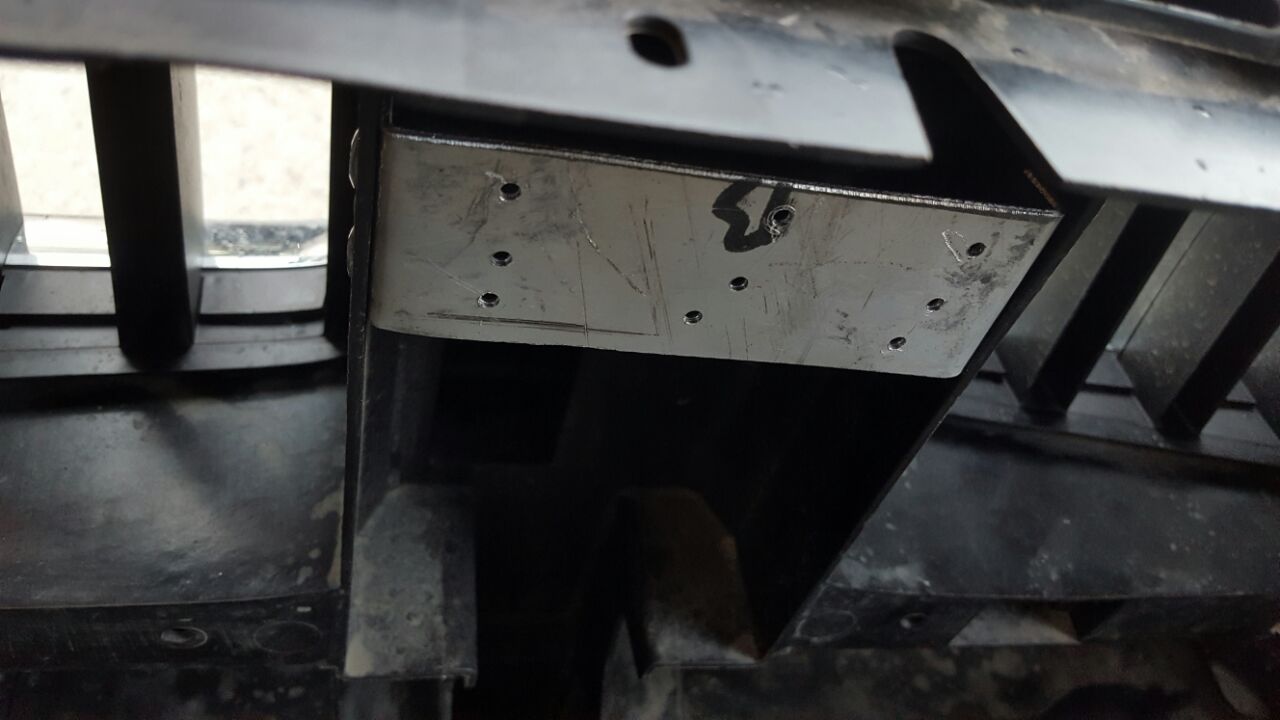

    1 Ноздри не снимали
    2 Сняли воздуховоды и сверху площадку(2 самореза).
    3 Крепили саморезами (30мм прессшайба с шайбами)
    4 Согнули из алюма площадку между ноздрями (закрепили заклепками) IMG-20160512-WA0005.jpg
    5 Вырезали сетку по лекалу что бы зашла за ноздри(изнутри).
    6 Сетка 1200₽+1500₽работа саморезы 20шт+20шайб.
    7 Время 2часа с перекуром..
    8. Получилось здорово (сам не ожидал)...

    Сетка идет листом размер 1200×400×7мм.(пластик качественный)
    В нашей деревне пластик стоит дорого огого.

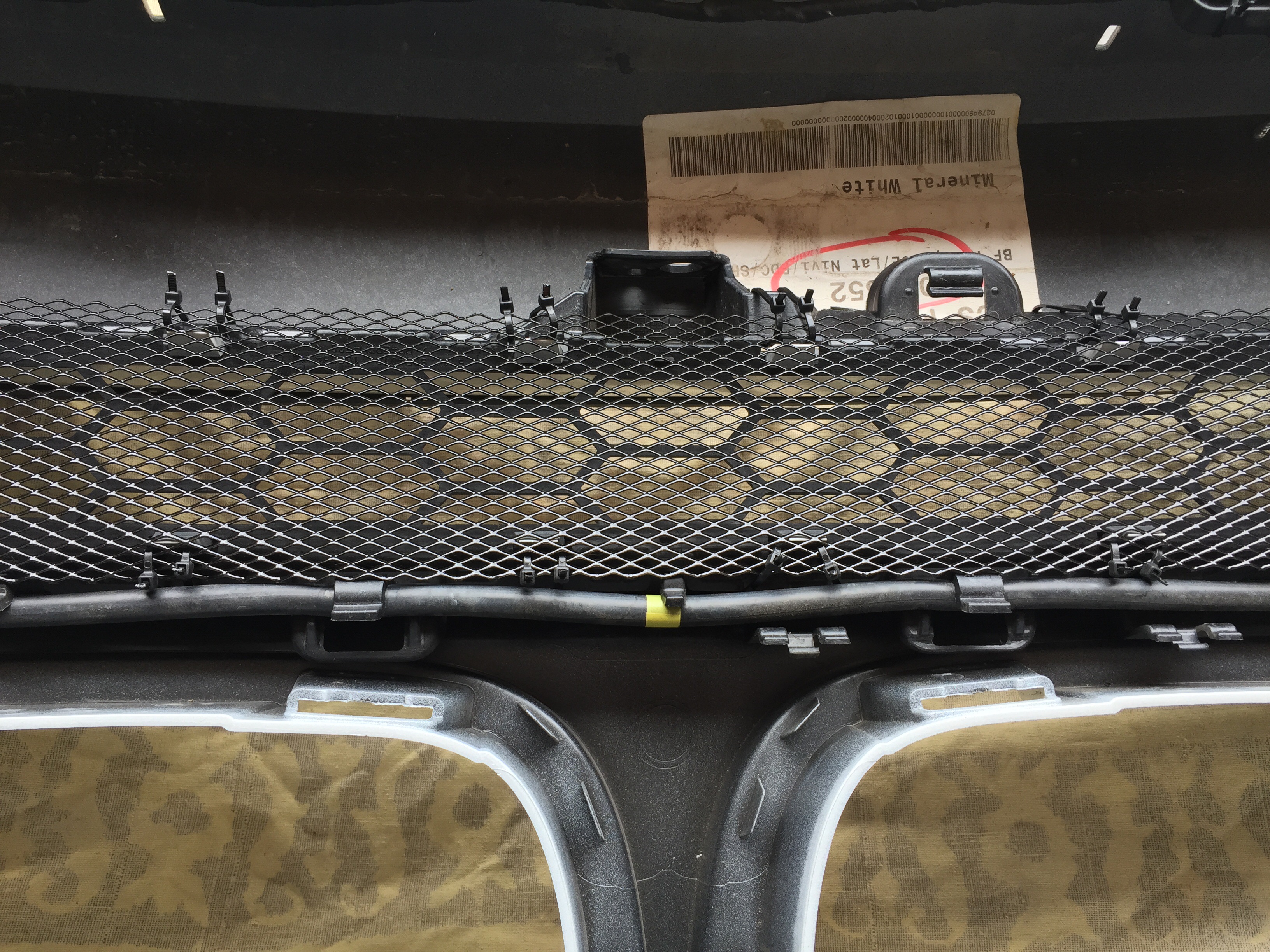

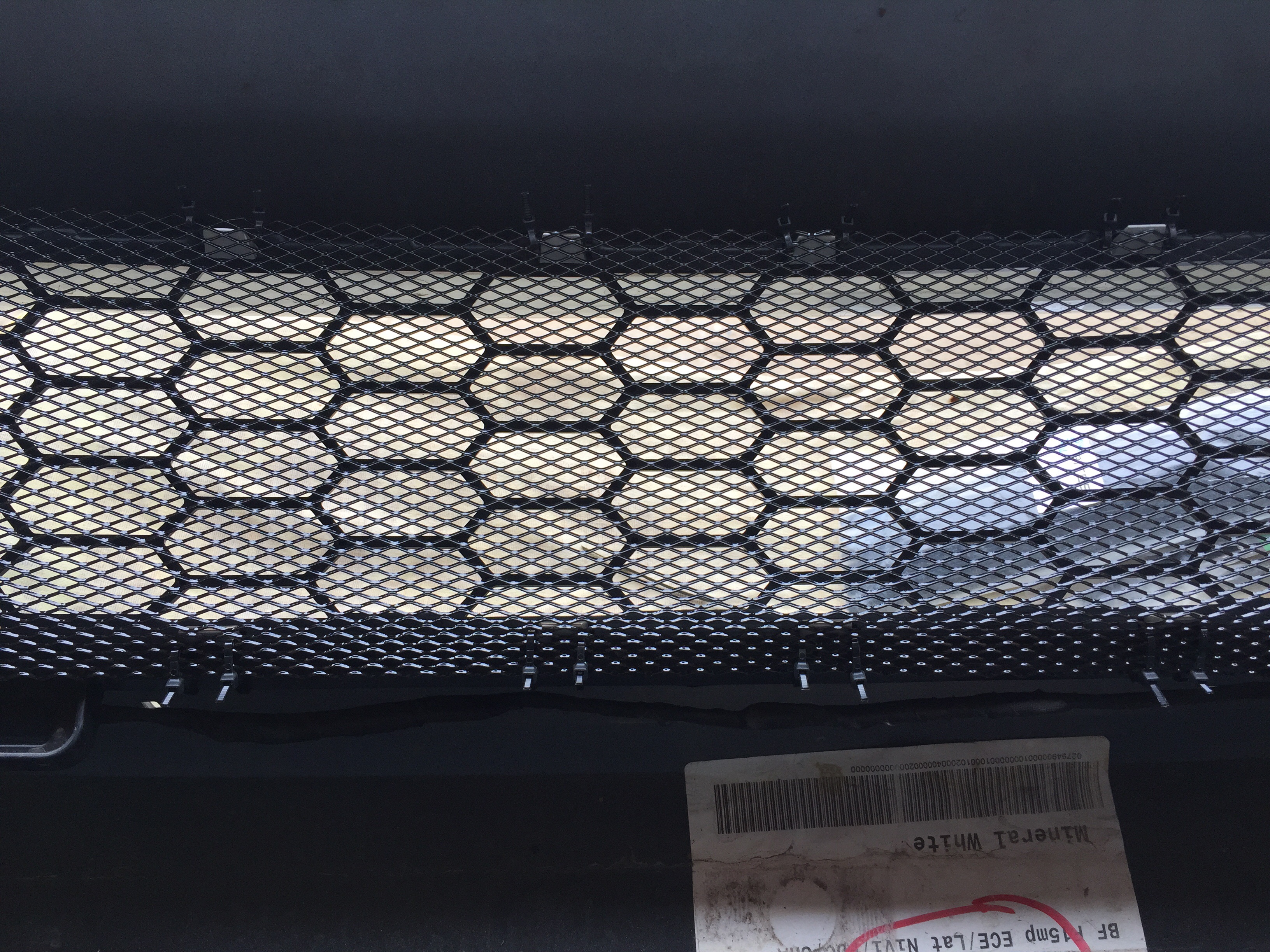

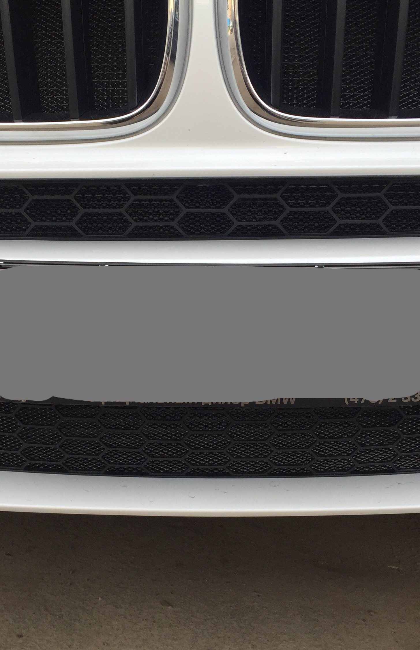

    Установил сетку в ноздри и нижние две решетки бампера.
    Ноздри снимаются так: снимаешь хром-открываются защелки ноздрей, снимаешь ноздри, ставишь хром обратно на ноздри, устанавливаешь сетку и все в сборе обратно в бампер.
    Нижние две решетки без съема бампера не снять. А ежели бампер снят, то и сетку можно установить без съема решеток - так даже лучше.
    При съеме бампера снимаешь по три одноразовые заклёпки с какой стороны (с расширителя арок). Можно либо купить их заранее, либо подобрать по размерам по факту - вариантов много, подходят замечательно.
    Я временно поставил черные "грибки", потому как заказанные белые родные заклёпки, придти не успели. Как придут (на днях) - переделаю и будет все по фен-шую)))
    Хоть на форуме есть и противники сетки - мне результат нравится. Не смотрится колхозно, все как будто так и было.
    Насчет изменения расхода не знаю, ничего не могу пока сказать, да и обкатка только заканчивается.
    Поступление воздуха не думаю что ограничилось как-то критично: глупо отрицать что воздуха станет поступать меньше, но не думаю что это как то скажется на температурном режиме (перегрев). К тому же дизель думаю менее расположен к перегреву из-за меньшего охлаждения - что вряд ли будет. В общем понаблюдаю что да как, если что-то будет не устраивать или напрягать - снять никогда не поздно.
    Цена вопроса - около 1000₽.
    Материалы:
    - сетка средней ячеистости 100 х 50 см
    - стяжки черные 15 см (пачка)
    - саморезы 13 мм (12 шт)
    - заклёпки для расширителей арок 6 шт (по 3 на сторону)

    Сетка алюм или железо. Зачёт.

    Вроде алюминий. Продается в магазине автозапчастей.
    Покрашена в заводских условиях, поэтому облезать не должна. Ее же использовал на других авто - за несколько лет эксплуатации которых не облезла.
