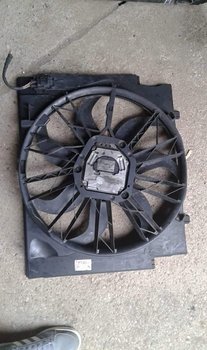

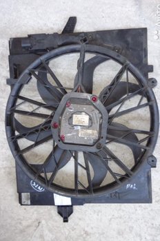

    Заказал я тоже себе от Е60, правда б/у. Заметил закономерность во время поисков - ценник в 2 раза меньше чем на е53 и плюс у всех есть. От е53 рабочих почти нет, если есть, то цена космос. Один из барахольщиков, сказал не ломаются они, редко по крайней мере.
    В планах. Само собой убрать виско. Поставить этот. Подключается я так понял болт он, только перепаять фишку? А какой алгоритм включения у него? Есть ли пункт включения по перегреву(и какой алгоритм) или надо городить дополнительный датчик?
    Заранее благодарю за инфу.
    Если можно, фото как прижился корпус от Е60 в теле е53?)
    На фото то что я приобрёл.

    Ну каков он вообще, ценник то у вас?
  5. Toss
    Toss Banned
    29 май 2013
    23,154
    Новосибирская обл.
    На е60 40-50€
    Е53 - 100€
    Я за 30 нашёл себе от е60

    Так это не тот, что на первом фото!!!
    Точно от E60?
    Можно номера с него!

    Так по алгоритму и подключению как?
    Первое фото было взято с интернета, последнее то что прислал мне продавец, точнее фото того что вышлет. На мой взгляд они одинаковые. По крайней мере второй с е60 дизеля точно.

    Сейчас детально изучил, отличаются чуть корпуса, но повторюсь, первое фото просто взято с интернета, возможно оно с бензинки, так как нет вырезов.

    Получается, что рамы вертушек у нас разные...
    С подключение проблем нет, работает сам по нагреву и по кондеру.

    еще раз спасибо. Думаю рама - не критично, в любом случае требуется доработка. Попросил сразу с ответной фишкой, на фото вроде как есть. На выходных должны привезти. Оклемаюсь от операции, и буду лепить :)
