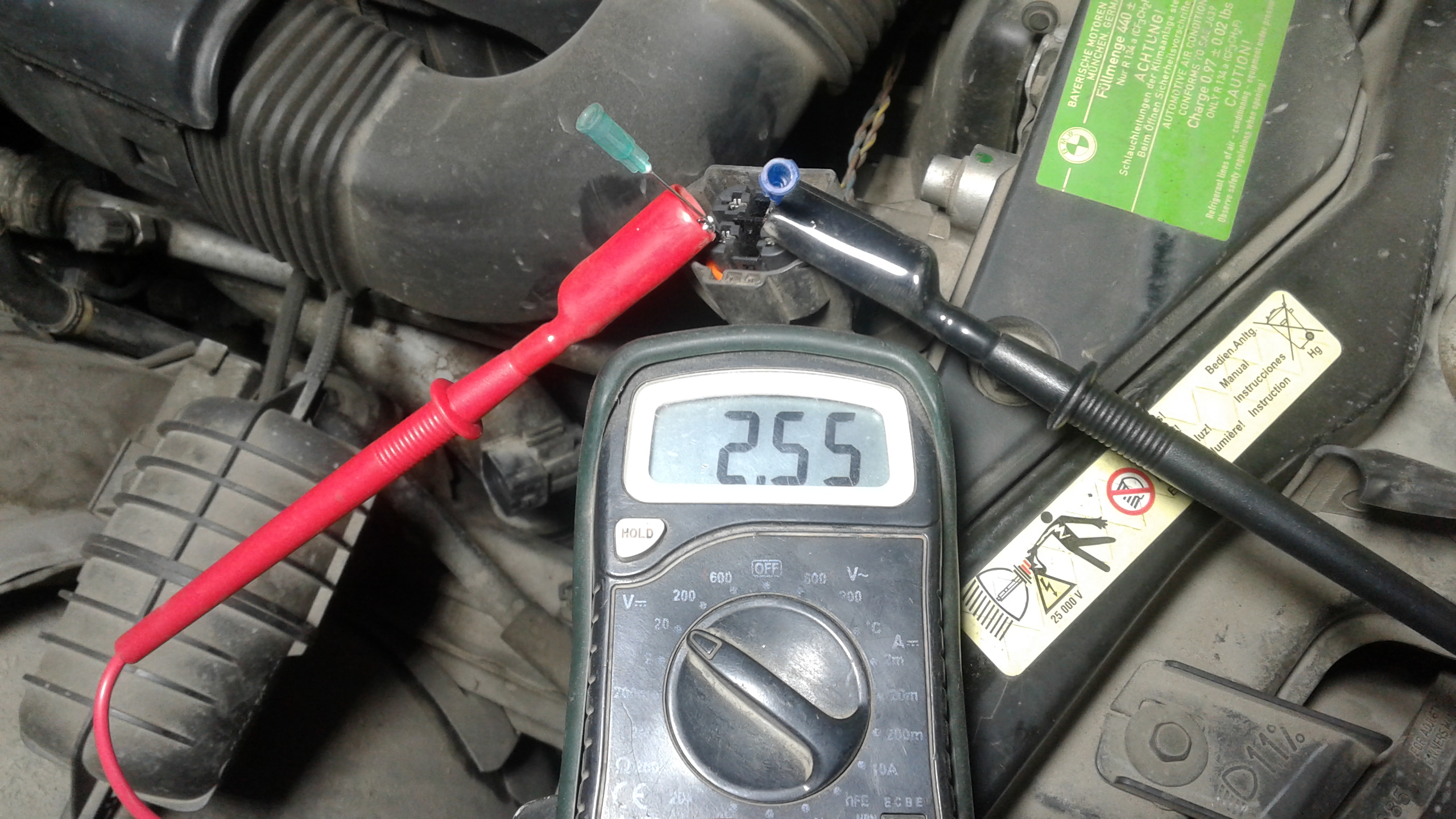

    Это профессиональное:rock: 20180820_134036.jpg

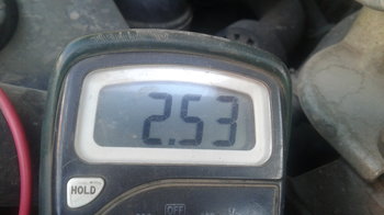

    О как 2.55В напряжение управляющее(
    А у меня 0.05В...буду рыть в сторону эбу

    На самом деле там вот так:[​IMG]
    Но направление верное!

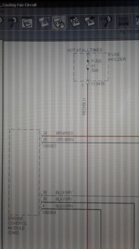

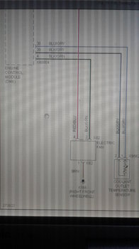

    Вот долго я эту схему искал..
    Звонится от разъема вентилятора до разъема ЭБУ?

    Да! И по схеме тоже!

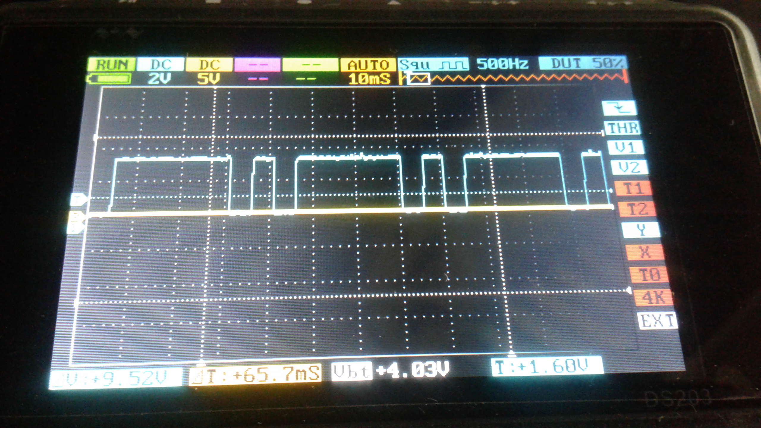

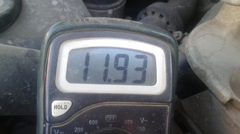

    Напряжение на управляющем проводе с компа (разъем снят, зажигание включено) 20180829_150721.jpg
    Тоже, но разъем одет (исправный вентилятор)
    Управляющий провод, разъем одет, вентилятор исправный, зажигание выключено:

    При исправном блоке управления вентилятором от него в сторону ЭБУ двигателя уходит напряжение порядка 3 вольт - этим эбу вентилятора сообщает что оно в проядке и готово работать. Получив этот сигнал ЭБЦ двигателя с переменной скважностью начинает посылать сигналы к ЭБУ вентилятора таким образом регулируя скорость его вращения.
    Если принудительно через софт запустить его не вышло - дело в блоке управления вентилятором.
