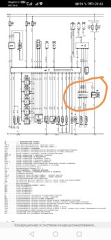

  11. Dima 292
    Dima 292 Участник тусовки
    20 ноя 2020
    38
    Брянская обл.
    Что это на черчеже? С блока климата?
  12. Романычь
    Романычь Живу я здесь
    15 окт 2015
    12,111
    Ваш путь к электрику, если нет понимания!
