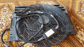

    А я поставил вент от Mazda\Focus, китайский Термал. Цена вопроса 4500р. Переделывал сам за пару часов.
    VVP1978 нравится это.
  5. Рыльский
    Рыльский Завсегдатай
    24 дек 2012
    1,356
    Курская обл.
    Ну номер кинь, что там переделывал?
  6. GreenGo_ST
    GreenGo_ST Завсегдатай
    19 сен 2006
    461
    Номер 404025S. Я нарастил поводку, вынес регулятор подальше от агрессивной среды под капот, припаял родной разъём. Ничего сложного. Крыльчатка по диаметру немного меньше родной. Родную от бмв не придумал, как поставить. Эта справляется, обороты регулируются. Результат на фото

    Цена вкуснейшая конечно, что тут скажешь. На фото уже после переделки? Про коробку с регулятором не понятно - это родная или уже после переделки?
  12. GreenGo_ST
    19 сен 2006
    461
    На фото после переделки. Блок-регулятор родной с маздо-вентилятора: он там стоит на корпусе вентилятора. Я же перенес его за пределы вентиляторно-радиаторной зоны, подальше от агрессивной среды, для этого пришлось удлинить проводку.

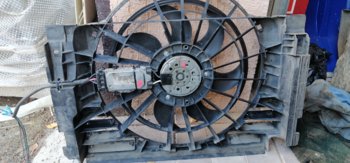

    Прошу помощи разобраться с вентелятором!
  15. Dima 292
    Dima 292 Участник тусовки
    20 ноя 2020
    38
    Брянская обл.
    Вентелятора крутит как только завожу авто. То может быть?
  16. Toss
    Toss Banned
    29 май 2013
    23,154
    Новосибирская обл.
    Кондей случайно не включен?
  17. Dima 292
    20 ноя 2020
    38
    Брянская обл.
    Нет не включён. Начну сначала. После ливня и дальней дороги, выхожу утром а аккум сел в ноль. Я прикурил и сразу заработал электро вентелятор. Ну почитал форумы и решил что блок управления вентелятором, поменял от фокуса 2 фирмы лузар, он перестал работать при выключенном зажигания. Но стал работать когда заводишь машину в малых оборотах при выключенном кондеем, и при включении кондея не меняет скорости. Я побывал ещё один блок но все тоже самое. Потом покупал оригинал датчик температуры и опять тоже самое. Ездил к электрикам, но они не хотят заморачиваться с бмв. Короче в принципе не хотят заморачиваться.

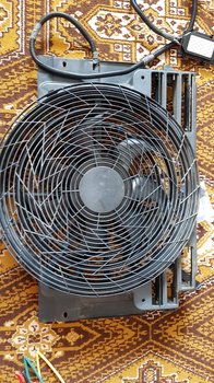

    Заказал бмв вентелятора с блоком всборе. Буду пробовать подкидывать,аккуратно. Если не решится вопрос до здам назад. Только если не заработает то опять тупик.

  25. Романычь
    Романычь Живу я здесь
    15 окт 2015
    12,205
    От форда! Разьем подпаял свой и всё работает

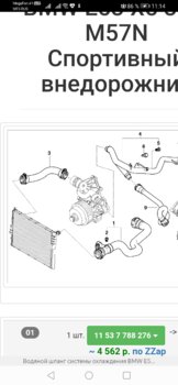

  26. kalter
    kalter Старожил
    14 сен 2010
    6,402
    На всех моторах вентилятор включается по датчику температуры, который расположен на патрубке выхода из радиатора (нижний). Может, он у тебя вообще в обрыве, потому как если на рабочей машине сдернуть фишку с этого датчика, через пол-минуты вентилятор запускается независимо ни от чего.
