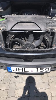

    На штатном месте -впереди радиаторов.
    По подсказке форумчан еще в 2014г. заказал Ниссенс от Е39 (с встроенным ШИМ-регулятором 3-штырьковый, еще выпускают для ранних моделей с обычным эл.мотором - не ошибиться). Рамка у него другая, так-что переставил только элдвигатель на свою рамку, лопасти тоже оставил свои.
    Описание и фото есть в этой теме, и ссылки на другие темы- там подробнее.

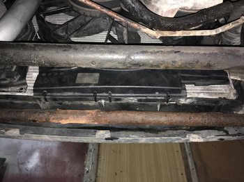

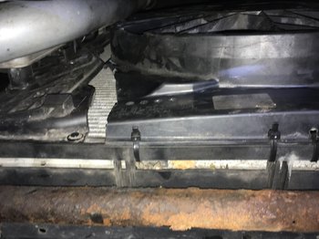

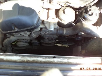

    Год уже езжу с вертушкой от Е60 (850Wt) вместо виски и приводной вертухи!
    Родной кондейный вентилятор еще не убрал...
    И кондиционер холодит до +4 и охлаждению хватает!
    Машина поприемистее и зимой быстро нагревается.
    От Е60 вертушки живучее, т.к. спрятаны за радиаторами от внешней среды и старательных автомойщиков!
    2006 3.0D

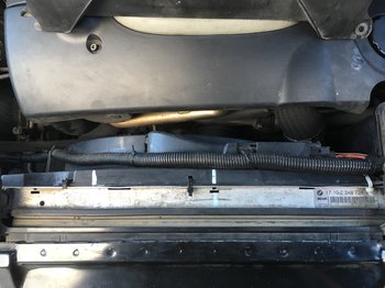

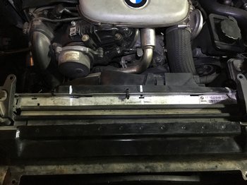

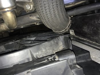

    Переделок особо никаких, подпилить корпус вентиля от е60. В дизеле мешает патрубок интеркулера, в бензе возможно все ещё проще. Сделал за час с перекурами, старый даже не снимал. Яма или подъемник нужны.

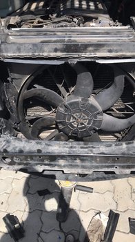

  22. Toss
    Toss Banned
    29 май 2013
    23,154
    Новосибирская обл.
    Вопщем люди пошли по нашим стопам, но дальше.

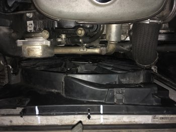

    Ветиль от е60 уже в штатном месте е53. Не без болгарки конечно :)
    Пока из минусов вижу 2
    1. Трудоёмкость монтажа(по времени и трудозатратам)
    2. Отсутствие защитной решётки.
    Но зато по феншую чорд возьми!!!
    Я задумался...
    Reskator нравится это.

    Это уже в штатном месте
