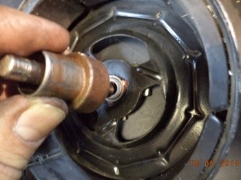

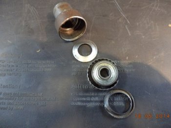

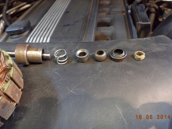

    Кто-нибудь ставил неоригинальные вентили? Как они? А то мой сдох, нашел на разборе с японца с пробегом, якобы, 50к (но кузовня, справедливости ради, была в идеале) вентилятор. Проверил люфты - минимальные, накат хороший, подшипники не шумят. Проверил на машине - всё работает. Взял его, отдав 12к.:facepalm: Поставил (за 3к) и через 2 дня он тоже сдох. :facepalm: Разборка пошла в отказ, ясно дело. Понимаю, что скупой платит дважды и поговорка сработала уже, но жабу не могу пока пересилить и отдать за оригинал 25к.
  12. kalter
    kalter Старожил
    14 сен 2010
    6,398
    В оригинальном вентиляторе нет подшипникОВ. Там бронзовая втулка. ОДНА!
    Неоригинал тоже разный бывает. ЗНакомый поставил китайский. Название не помню. Загорелся. Хорошо, был рядом с машиной.
    #342 kalter, 5 июн 2019
  13. GreenGo_ST
    GreenGo_ST Завсегдатай
    19 сен 2006
    461
    Значит ОДНА втулка не шумела :)
  14. kalter
    kalter Старожил
    14 сен 2010
    6,398
    Втулка шуметь не будет. А вот её износ вызывает перекос статора, который начинает задевать ротор. В результате чего выгорают силовые транзисторы в блоке управления мотором вентиля.
  15. GreenGo_ST
    19 сен 2006
    461
    Вот у меня есть мой старый мотор - там люфт (перекос) ощутимый. На "новом" вентиле его практически не было, т.е. втулка явно вполне живая.
  16. ВикторНН
    ВикторНН Завсегдатай
    31 авг 2013
    1,847
    Есть там подшипник, со стороны крыльчатки. его можно заменить, но он удерживается штукой типа плавающей обоймы- вот ее износ и убивает вент, подобрать я ничего не сумел. А с другой стороны где ферритовое кольцо -втулка.
