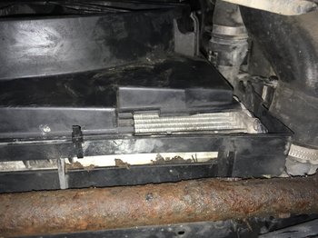

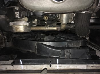

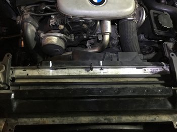

    Собрал в схему пока на земле. Подключил, завел, включил климу - болт. Расстроился.
    Подержал на оборотах, включилась :)
    Мотор холодный, на улице +7
    Видимо холодно, вот и не включает сразу.
    Еду за ключами муфту откручивать и в бой :)
  12. Toss
    Toss Banned
    29 май 2013
    23,154
    Новосибирская обл.

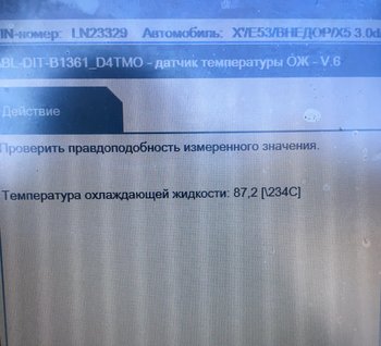

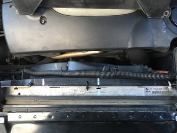

    Ну вот я и дома.
    Провода проложены, фотки перевёрнуты.
    Теперь о первых наблюдениях.

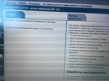

    Пролетел по трассе. Прогрелось моментально, на 12 часов буквально за 2 км. Пока катался, не могу сказать врубался вентиль или нет. После 15 километров трассы остановился, не глушил. Минут 15 копался с рейном(сначала не индентифицировал авто, потом долго искал где посмотреть температуру онлайн. За всё это время вентиль ни разу не запустился.
    Нашёл в рейне температуру. На тот момент(после трассы и 15 минут работы на месте) она была 87. (термостату год, до замены было тоже самое, менял профилактически).
    Понаблюдал. Не растёт.
    Нажал гашетку, подержал 3000об/мин некоторое время догнав до 93. Вентилятор само собой молчит.
    Включил климу. Вентилятор запустился, и температура стремительно пошла вниз. Хорошо, это радует.

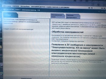

    Дальше нахожу тест план вентилятора. Скрин прилагаю.
    Запускаю. Отработал все нагрузки. Если не ошибаюсь начал с 20% и по пошагово возрастал на 20. После тестплана сделал вывод - с климой у меня вентилятор крутилис с мощностью процентов 20-40 не больше. Боюсь соврать, но на 3/5 мощности его уже слышно.
    До аварийного срабатывания не нагревал, некогда было, но возможно как нибудь на досуге попробую.

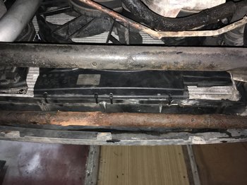

    Ну и само собой фото о проделанной работе.

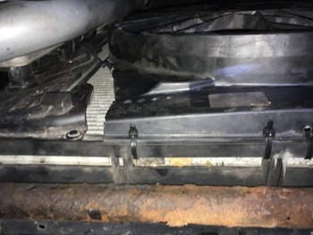

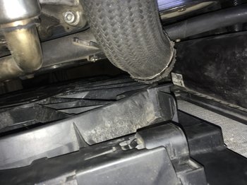

    С помощью болгарки, один край надо подогнать под патрубок кулька. Все наблюдения за температурой по дизелю.
    Ну и да, крепления хомуты и фишка другая, но по проводам болт он, за исключением цветов
  28. Toss
    Toss Banned
    29 май 2013
    23,154
    Новосибирская обл.
    Да да, во время подгонки :D
    Но на всё про все пара часов делов с перекурами.
    Без ямы/подьемника - никак. Снизу тоже надо хомуты ставить, да и при подгонке смотреть.
