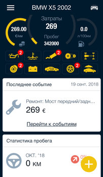

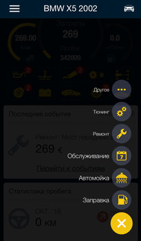

    Кстати тёска, не напомнишь программку для ведения учёта обслуги авто? Ты говорил как то, но я потерял, а тему ту найти не могу. Просто тогда под ИОС не нашёл, а сейчас вот есть возможность на андроид запилить.

    Программка - aCar

    Спасибо Юр!
    Может знаешь что для Винды или ИОС?

  21. Toss
    Toss Banned
    29 май 2013
    23,154
    Новосибирская обл.
    Сам нагуглил.
    Нашёл таки для иос, может кому будет интересно. Довольно неплохая, мне пороавилась на первый взгляд.
