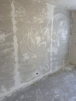

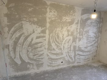

    Осушитель поставили, немножко подогреваем воздух в комнатах обогревателями. Влажность сейчас 86%, воды очень много вышло особенно в первые дни. 2A15661E-A63F-4D6C-BCC1-D3FDFFD87E37.jpeg 24567B17-F659-4C12-8AAB-2729EB37E748.jpeg
    pass the sugar нравится это.
  3. Alex_E87
    Alex_E87 Завсегдатай
    27 июл 2011
    519
    Игорь, влага от какого этапа? Стяжка, штукатурка?
  4. Игорь 12383
    Игорь 12383 Завсегдатай
    26 ноя 2010
    1,133
    От штукатурки. Там и стены и потолки, слои кое где до 5 см. Стяжку делали еще в прошлом году

    Напрасно, при сухом воздухе быстрей сохнет верхний слой штукатурки, при этом в глубине сохраняется влажность, в результате приводит к трещинам
    Юбиляр и эгои$cт нравится это.

    Это смеси на основе цемента, там нужно увлажнять и закрывать пленкой, т.н. уход за бетоном, им нужна влажность как можно дольше, поскольку они набирают прочность от H2O. С гипсовыми смесями по другому, у них время схватывания 40-90мин, дальше просто бесполезно. Нужно тупо высушить.
  12. tobish
    tobish Завсегдатай
    30 апр 2007
    1,293
    Тупо (ускоренно с помощью тепловых пушек) сушить нельзя. Как и писали выше, возможно растрескивание и отслаивание штукатурки от поверхности основания.
    Chudnoy нравится это.

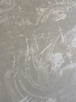

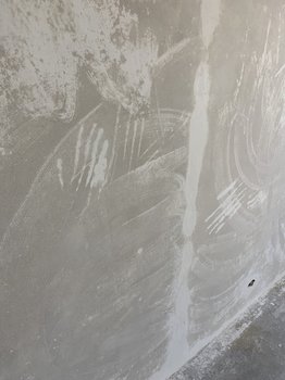

    Немножко работают обогреватели, температура не более 25 градусов, на стены не направляем. немного окна приоткрыли, и осушитель фигачит. Если окна не открывать, очень влажно, и осушитель не успевает конденсировать. А при такой погоде легкий сквознячок вытягивает хорошо влагу. 7E83C13C-AB64-4B0A-A4E1-0EC37349BFDE.jpeg 91B6BF84-BEE6-4F55-97C0-B9819EB7128F.jpeg

    Вот так интересно сохнет штукатурка. В тех местах, где по ней проведешь рукой, или тряпкой, она начинает сразу подсыхать и белеть. Чудеса...
