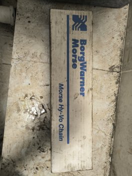

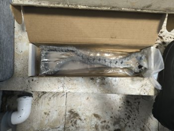

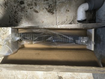

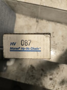

    Я не буду с тобой спорить, ко мне приехал е53 дорест с пробегом 150 с жалобой на цепь, мы поехали к спецам покупать цепь и они мне выдали такую инфу, сняв цепь мы их сравнили по длине с новой и разницы в длине небыло, ну новую поставили ,а эту я оставил для опытов, но в итоге тупо поменял раздатку и не вник до конца, но если ты прям так упирается как баран, могу пойти разобрать свою старую раздатку и сравнить для момента истины!
    ПС! Причина была в шлицах в итоге!
