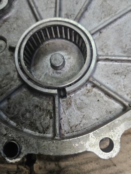

  18. bmwe39528i
    bmwe39528i Участник тусовки
    21 июн 2021
    36
    Перебираю раздатку нв125.
    Есть какой-то инструмент вынуть вот этот подшипник?
  19. bmwe39528i
    21 июн 2021
    36
    Фото

    В 125 той раздатке не трудно Dexron сменить даже самому- даже без ямы и подъёмника... И раздатка будет благодарна ещё долго!
    А по поводу подшипника- а в tis-е - смотрели? Там нет разбора раздатки описания ?
  25. mad castro
    mad castro Абориген
    9 июн 2011
    3,556
    В тисе этого точно нет,но в инете полно вариатов как достать подшипник из глухого отверстия
