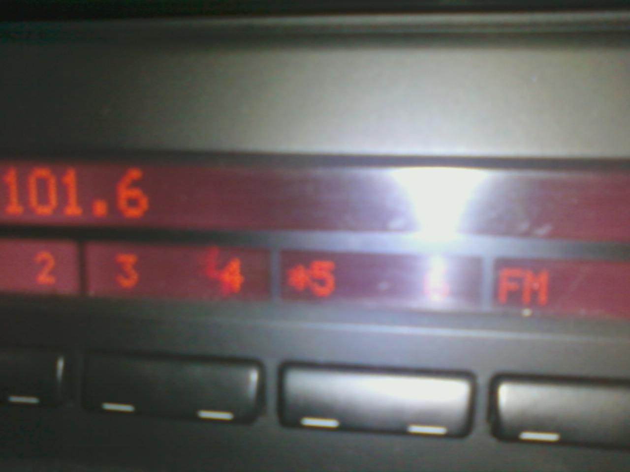

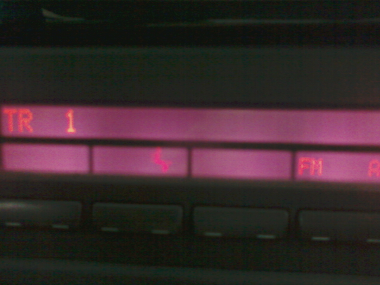

    Хочу посоветоваться про МИД. Появилось пятнышко на МИДе, может после небольшого надавливания рукой, и разрастается на холоде. Когда машина(салон) прогревается, пятно становится меньше. Пиксели все рабочие
    Может как то лечится?
    Попробую выложить фотку этого пятнышка.
    На фотках пятно в виде зигзага или молнии на цире 4.
    Извиняюсь за качество.
