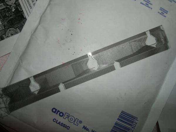

    На днях ставил венгерский шлейф, тут вижу открытая тема по этому поводу. Расскажу, как я делал, машина уехала, поэтому фото покажу на другой панели. Шлейф со стороны стекла ориентировался, чтоб не выглядывал и за стекла, со стороны платы я приложил шлейф и маркером нарисовал пару линий, потом при сборки эти линии помогли прицелится иначе шлейф двигается и не видно совпали ли дорожки.
  18. Nickyy2
    Nickyy2 Старики-разбойники
    19 окт 2005
    17,791
    Кстати молодец, хорошая идея!
  19. ilieauto
    ilieauto Новичок
    24 ноя 2010
    12
    Молдавия
    пару фоток для образа

    Пришлось повозится целый день, эта идея пришла к вечеру, раз 10 пробовал, дорожки на плате протирал мелкой наждачной бумагой (2500) пока не стали блестеть а потом вытер – пару капель жидкости для восстановления контактов (не было спирта под рукой)

    Привет, парни!
    У меня все получилось. вчера рассказал о проблеме нашему техническому работноку- программисту. Парень молодой но с руками и головой. Все как надо высверлил (до этого если помните супермастер разбирал приборку без сверления). И вот что обнаружилось. Предыдущий товарищ недочистил контакты на плате и не посадил шлейф как нужно- дорожка к дорожке. И при этом утверждал, что он все сделал как надо.
    Значит, резюмирую. И не беда если повторяюсь.
    1. Обязательно качественно зачистить контакты. (ластик, скребок, спирт)
    2. При установке шлейфа внимательно следите за совмещением дорожек. В нашем случае шлейф идеально сел на экран, но не попадал в дорожки на плате. Пришлось подрезать аккуратно посадосные отверстия шлейфа.
    3. И самое главное работу лучше доверить человеку с навыками и хорошим набором инструментов. И обязательно присутствовать самому

    Сегодня вернулась машина что делал на днях- появилось пару лишних линий. Затянул по лучше саморезы но для надежности подставил полоску из картона между экраном и задней крышки
