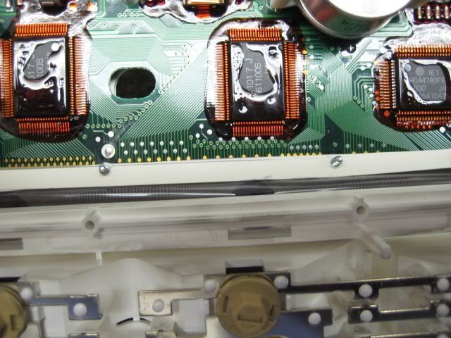

    Почитал, на моей e39 до рестал слабо видно верхнюю строку, где пробег, тек километраж и температура, но видно все пиксели горят, но слабо видно. Это лампочки подсветки 62 11 1 391 260 можно поменять все самому, даже если руки кривые?

    непохоже на лампочки.У меня целые,но так же почти не видно.
    Лампочки разве не с габаритами включаются?

    Вот эти лампочки, цвета неспелой оливки,освещающие LCD панель, позади её.
    Все пять штук освещают LCD панель, чтоб их сменить, нужно вынуть патрон и поменять лампочку.
    Я так понимаю. Может я ошибаюсь? но судя по их расположению строго за дисплеем - они просвечивают lcd панель и освещают её.

    эти лампочки идут с патроном. Менял,когда не было в магазине на похожие или отрывая старые из этих патронов,впаивал купленные в радиомагазине.
    жк пиксели ИМХО сами светятся, если не ошибаюсь, а эти всё таки подсветка при вкл габаритах...Нужно проверить..

    пиксели сами не светятся. Они как цветная пленка. А их подсвечивает отдельный источник света - лампочка :)
