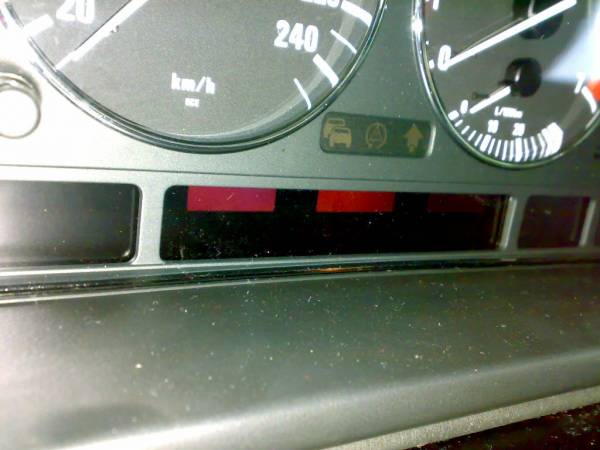

    Друзья, обладатели е39 рестайлинг! Посмотрите что у Вас происходит с дисплеем, когда ещё не включено зажигание.У меня загорается подсветка в двух верхних левых окошках.Фотоаппарат, правда преукрасил цвета , но смысл понятен. Вот интересно
    так и должно быть или нет? На дорестайле у товарища такого нет.

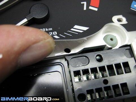

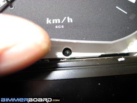

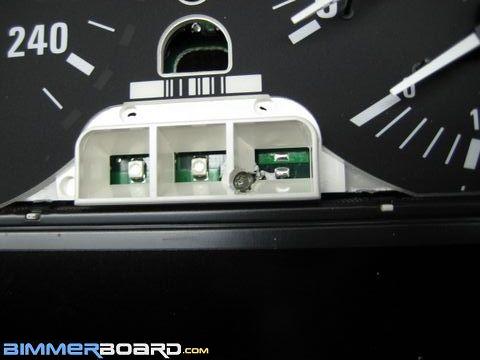

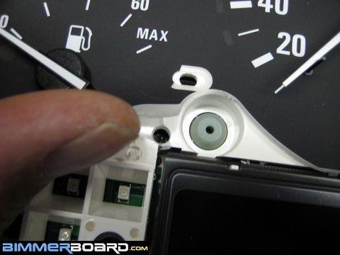

    Не сверлить там надо точно. 4 отверстия в пластиковом кожухе, под ним 4 шурупа накоторых крепится планка с дисплеем.
    Аккумулятроным шуруповертом все должно получится, главное не спеша и аккуратно.

    Свёрла видно на чёрно-белой инструкции. Это кстати очень ответственный момент- сверление четырёх отверстий. (Но риск меньше чем снятие пяти стрелок) Сверлить надо сверлом 5.5...6мм. строго в точках показанных на картинках, чтоб добраться к саморезам, держащим дисплей
    [​IMG] , в трёх случаях неудобство в том что нужно отгибать подложку со шкалами. Я сверлил маленьким шуруповёртом сначала диаметром 2мм. затем проходился 5.5мм. Удобней конечно использовать бор-машину или что-то наподобее.
  27. victor540

    Чтобы было удобнее "прицеливаться", нужно снять заднюю крышку, сломав при этом ненужные в дальнейшем фиксаторы,которые находятся на разьёмах( куда фишки вставляются) Я их долго искал и поэтому отверстия чуть сдвинул..
