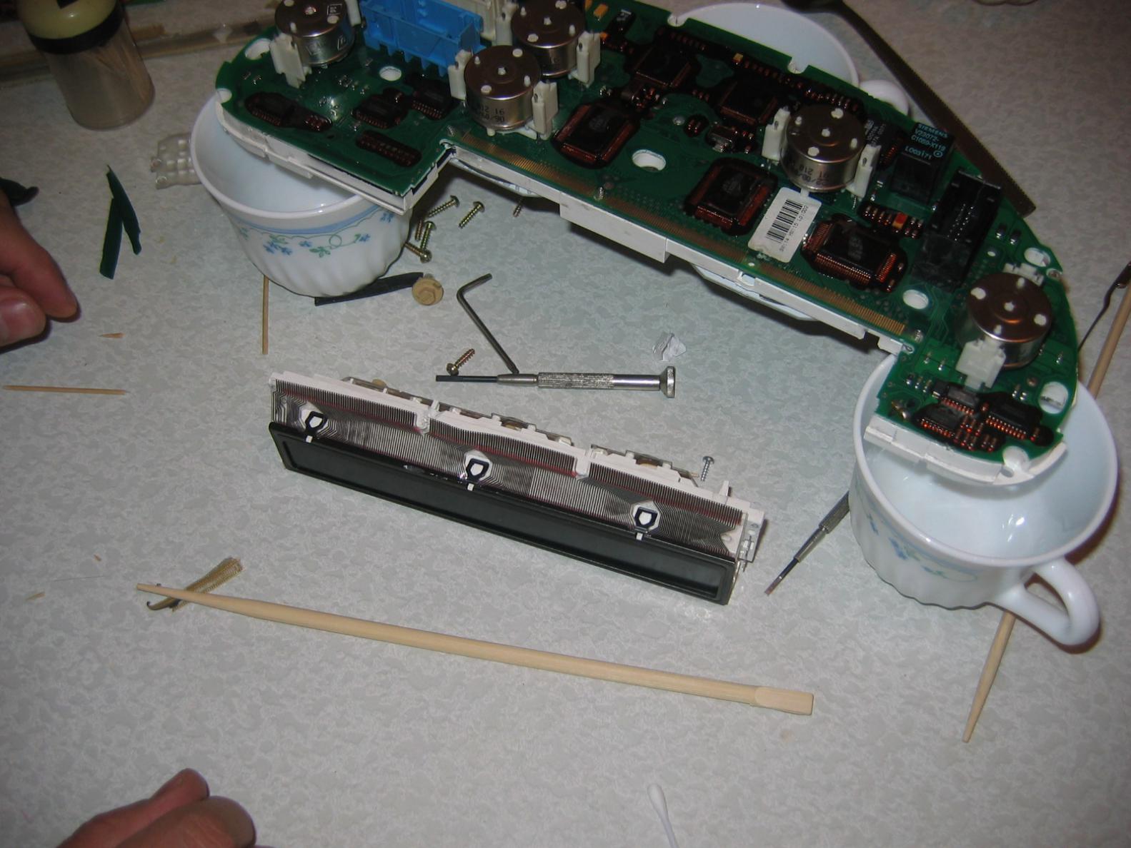

    Кто уже ПОМЕНЯЛ,а не отремонтировал, обясните,в какой последовательности его(шлейф) крепили? Сначала полностью собрали и защёлкнули "телевизор",а потом крепили к приборной доске? Или сначала голый шлейф к доске,а потом всё остальное.
    Спасибо.
    уже 5 раз собирал ,но лучшим результатом оказалось слово "ТЕСТ" . Большего пока не добился. Подозреваю,что не могу точно совместить,либо 2 из 4х шурупов сорваны и заягивать их "от души" не получается.

    я крепил к стеклянному экрану и с обратной стороны прихватывал скотчем. Потом собирал экран (ты кстати не забыл резиночки, которые прижимают шлейф к экрану, перевернуть? обратная сторона более ровная. А также подолжить под них бумажки, вырезанные по форме шлейфов, можно взять обычную бумагу А4, 1 или 2 слоя), собирал белую фигню и уже ее всю прикручивал к панели. Результат - не горит одна линия, но я забил - зимой неохота бегать...

    Под 3 резинки сначала вырезал полоски из визиток,но так сильно выпирает,и сдвигает шлейф пока "белую фигню" пытаешься совместить с шурупами и острыми ножками. Там ещё моторчик эконометра,стоит так,что под него с вывертом подсовывать нужно. Я в последний раз углы шлейфа приклеил к плате "моментом",затем весь прошёл сверху прозрачным скотчем,прицелился,закрутил "телевизор"(без стекла и железки).Потом наложил стекло и защёлкнул железку. Теперь работает процентов 85 -90.
    Но у меня до упора затягивается теперь только 1 из 4х шурупов.Остальные -"так себе" В раздумьях-где собака зарыта: В недостаточной жёсткости конструкции с доской( из-за шурупов,наверное заменю на сквозные мелкие болтики с гайками ) или всё таки шлейф тещё и к стеклу нужно сильнее прижимать,подложив полосу и под длинную резинку...
    Уже тоже надоедает бегать ,да ещё и похолоднее чем в москве:)
    Продолжение. Ещё раз разобрал и собрал подложив под 3 резинки полоски отрезанные от тонких визиток и заменив 3 проворачивающихся шурупа на болтики с гайками.:D Стало намного хуже
    Горят какие-то мелкие чёрточки и точки,а на месте суточника появился мекий шрифт(еле рассмотрел) с надписью "miles" и красной жирной точкой.

    Всё равно не пойму ,как жёсткий скользкий шлейф прижать во время установки "телевизора" не сдвинув при этом. Я уже стёр его весь. Попробовать приклеить моментом по краю...
    Сдаётся,что пора просить китайский клеящийся паяльником.
    Готов вступить в новую концессию теперь по китайским шлейфам.:D

    так у меня сдвигается не на стекляшке,а на доске.:mad:Прижимаю потом смотрю через лупу,а он на эти точки которые выше контактов уже наехал.Я по нему тоже ,но не кредиткой ,а линейкой "ездил". От многочисленных попыток,уже протерся в одном месте об угол доски. (но ширины пока хватает.

    Вот мой фотоотчёт, по уничтожению нового шлейфа:
    Как видно я пробовал его внедрить разными способами,как сначала собрав в "телевизор" прикрепить вместе в сборе, так и сначала прижав к доске телевизором потом накрыть стеклом и защёлкнуть железную рамку. В конце концов об нижний угол приборки протёр пару нитей.
    Вспомнив,что здесь писали,что можно смочив ацетоном изоляцию, обнажить ещё миллиметр другой..........Ацетоном не решился,использовал гораздо менее агрессивный растворитель 650.
    Итог вместе с изоляцией "растворились" в месте обработки и токопроводящие дорожки:(фото вышло плохо,но справа внизу шлейфа виден уничтоженный участок)mad: Нет у меня больше шлейфа!:cry::cry::cry:
    Предостережение тем,кто самостоятельно будет препарировать.
    Запаситесь спиртовыми салфетками( я брал пару штук у установщика сигналок-идут с ними в комплекте) или бутылкой медицинского или питьевого спирта для обезжиривания поверхностей.
    РАСТВОРИТЕЛЬ И ДРУГИЕ АГРЕССИВНЫЕ В-ВА с новым шлейфом НЕСОВМЕСТИМЫ!!!
