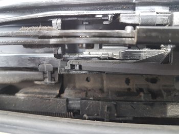

    Здравствуйте. А в каком ремкомплекте идет эта пластиковая "треугольная" деталь?
  3. EZIK
    EZIK Участник тусовки
    19 июн 2009
    288
    Это приводной трос, в переднем ремкомплекте или колхозить с 70 тросов

    Нашёл обломыш от пластмассовой дедали на которой пружина стоит.

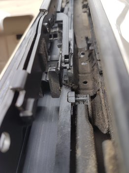

    в режиме проветривания приподнимается передняя и задняя часть. Я так понимаю, у тебя все открылось, но задняя часть теперь не опускается. Задняя часть ездит по направляющим, которые ее поднимают. У тебя заклинили (подклинили) тросы, ну или механизм, который приводит их в действие, поэтому теперь передняя часть опускается, но потом сразу поднимается, так как задняя за ней не успевает (или не хочет - устала)))). По идее, чтобы грамотно закрыть, нужно крутить шестигранником из салона, закрывая при этом переднюю часть, и одновременно сдвигая (вроде) назад направляющие, которые поднимают заднюю часть. Эти направляющие сами, от шестигранника могут не сдвигаться, поэтому им надо помогать руками. Например, упереть отвертку и двигать (сразу обе). Усилие там очень большое, чтобы их сдвинуть. Если скинешь фишку с сервомотора (рядом с плафоном), то крутиться должно легче. Передний сервомотор двигает люк, а задний отвечает за потолок. Если будешь пытаться насильно закрыть (упорствуя шестигранником), то можешь обломать еще и направляющие, которые поднимают переднюю часть - я их у себя обломал, но, правда, кнопкой пытался закрыть... В общем, конструкция сложная, очень дорогая, не особо функциональная и не особо надежная.

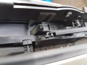

    Вы просто не знаете принцип работы панорамы. Ниче там не подклинивает. Там лопается пластик, отоамывается в определенных местах и посему отказывает в работе
