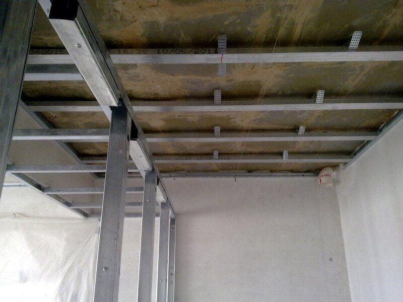

    Немного свежих фоток.
    Начали наводить гипсокартоновую красату.
    Эксперименты со звукоизоляцией:
    Проводов просто до жжжути, ребята уже уфигели их разводить.
    Чудо-юдо вытяжная решетка, ее предстоит красиво обойти гипсокартоном. Тоже задачка та еще.

    Со звукоизоляцией у меня чистый эксперимент и импровизация.
    Решил делать так:
    1.Первый слой Tecsaund клеем пряма на перекрытие, т.е. на потолок, что получилось, видно на фото;
    2.Дальше будет минвата Isover Звукозащита http://isover.ru/private/index.php?pid=2&product_id=5&PHPSESSID=ujg691f7lncm2eeek88osbfnj4
    3.И все это закрываем гипсокартоном, на внутреннюю поверхность которого опять же клеем Тексаунд.
    Есть ощущение, что все это деньги на ветер. Но решил, что лучше буду жалеть о потраченных деньгах, чем раздрожаться на шум и жалеть, что так и не попробовал с ним справиться.

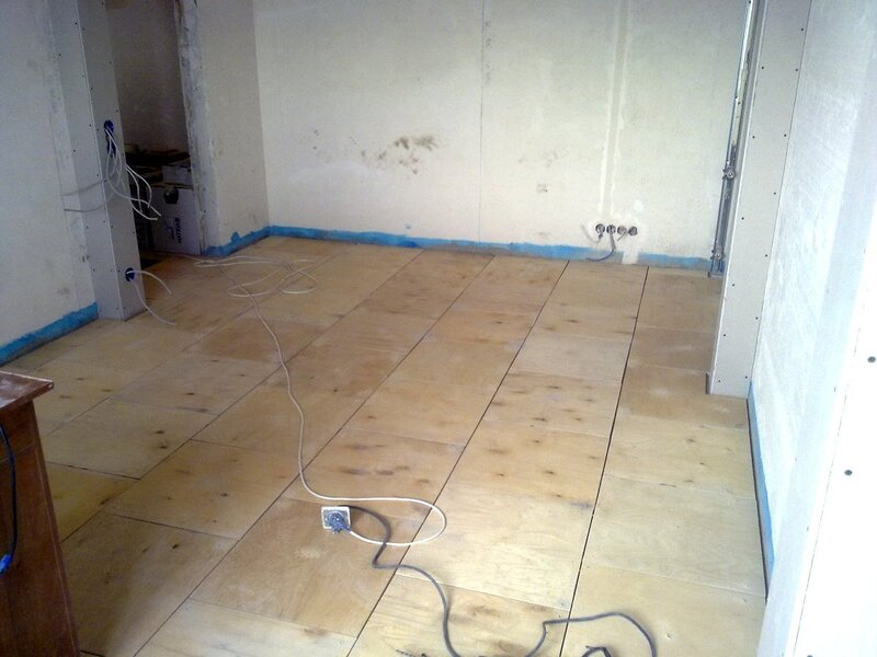

    Новое фото со стройки.
    Затянули потолок такой вот дрянью. Дрянь что-то дорогая получилась... :eek::eek::facepalm:
    Проводов все больше и больше. Как это все в щиток запихивать, пока ума не приложу. :shock::shock::shock:
    Вот и фанерка пошла, наконец, в работу.

    а зачем фанеру если стяжку сделали ?

    и еще один: между стяжкой и фанерой есть что?
  29. SAV540
    SAV540 Абориген
    11 авг 2006
    2,633
    Между стяжкой и фанерой клей. Хороший клей! ;)
    Фанера под массивную доску - обязательно! :nod:
