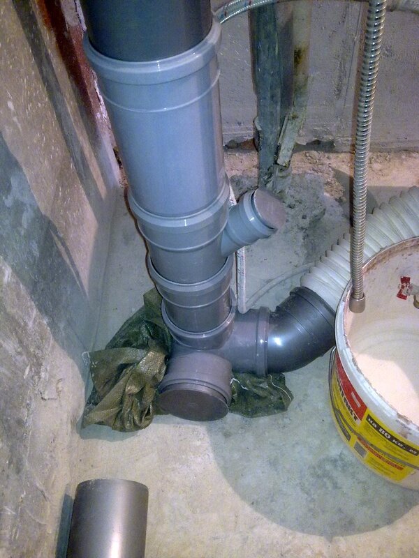

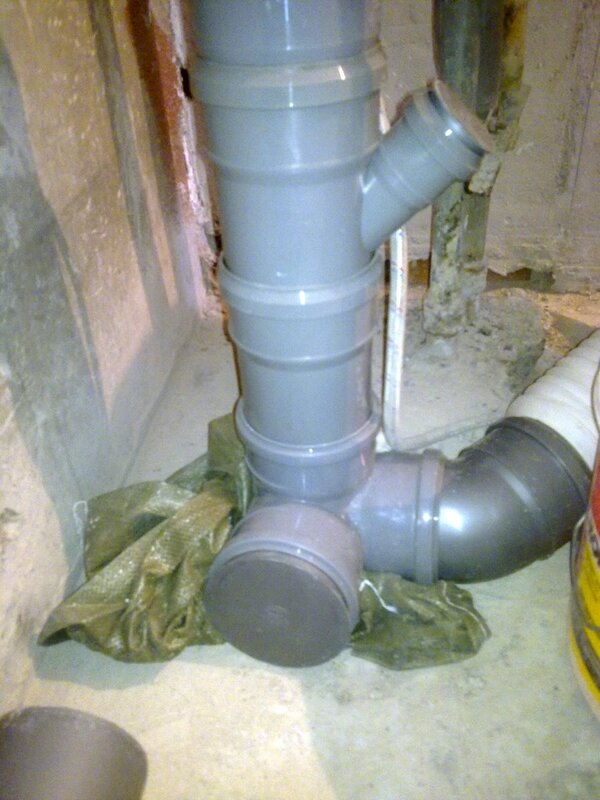

    Головоломку с канализацией решили, правда соседу внизу досталось сильно, весь его санузел цементом покрылся :help: Но вопрос удачно урегулировали :hi:
    В результате решения этой задачи удалось поставить канализационный тройник и опустить его сантиметра на 4-5. Соответственно высота полов в ванной на эти же сантиметры меньше будет. Пустячок, а приятно!!! :rock:

    Это была не головоломка:) опустить троник либо через соседа снизу либо через восстановление раструба, расковыряв стяжку, тут чисто технические трудности с исполнением, а план действий понятен.
    Особенно верние соседи, которым горячая вода протекает вместо стояка через контур небольшого сечения на полотенцесушителе. Так делают гастры ибо не понимают как будет работать ПС и делают наверняка. Категорически запрещен перекрывающий кран на стояке. К тому же кран постоянно находится под потоком воды - про качество крана на фото я умолчу, в случае течи сальника будет большой геморой или, не дай Бог, разрушения корпуса - все нижние этажи прольются почти моментально.
