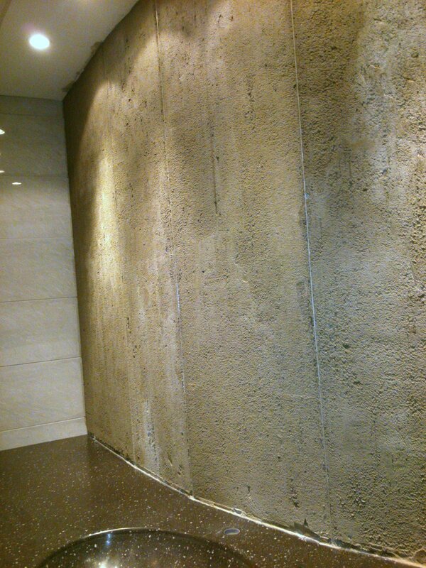

    Решил немного дополнить мой отчет о ремонте, который продолжил доделывать/переделывать этим летом.
    Краткое содержание предыдущих серий писать не буду.:D:help::facepalm:
    Отмечу лишь то, что все было заморожено под Новый Год на этапе установки зеркал в ванной комнате. Мои гастарбайтеры установили на плиточный клей три из пяти зеркал и свалили на Родину. Больше я их не видел! :facepalm: :(:eek::thumbup:
    Через пару месяцев одно из зеркал проявило пятно, и стало понятно, что эту часть придется не доделывать, а переделывать. Чем сейчас и занимаюсь.

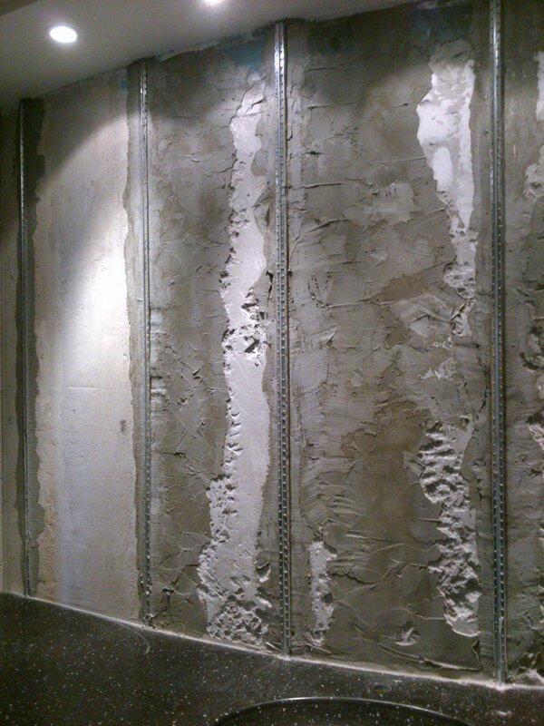

    Оторвали зеркала и на их места установили маяки, чтобы вывести плоскости для новых зеркал.

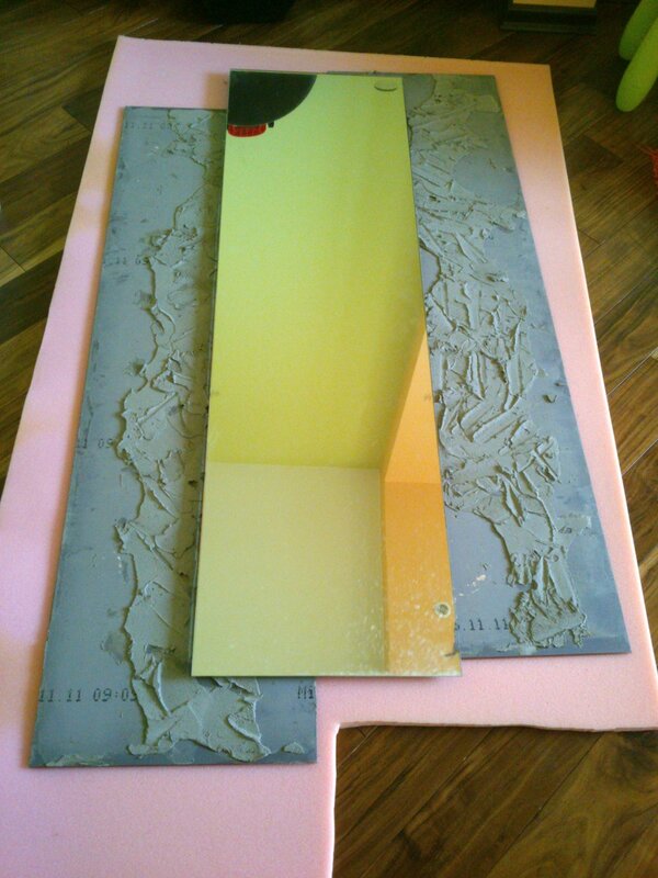

    Оторванные зеркала с обратной стороны оказались все в пятнах. Плиточный клей, цемент и прочие строительные смеси НЕСОВМЕСТИМЫ с амальгамой зеркала. Они ее едят! :nod::nod::nod:
    Предполагаю, что это известно многим. Но гастарбайтеры очень хотели домой, поэтому, чтобы не выводить на овальной стене плоскости для зеркал, они просто намазали их плиточным клеем пожирнее. :facepalm::facepalm::facepalm:

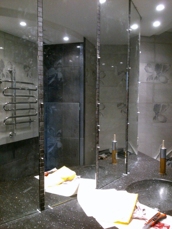

    Подготовили плоскости для зеркал.
    И поставили первое крайнее зеркало на специальный клей для зеркал. Предварительно плоскость за зеркалом обработали "Жидким стеклом". Получается эффект приклеивания зеркала к стеклу, а не к бетону/цементу, через воздушно-клеевую прослойку.

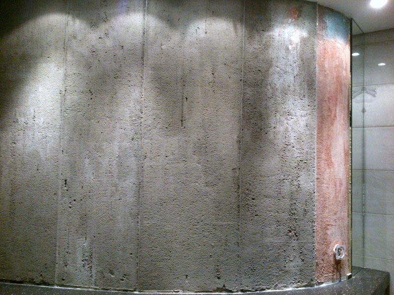

    Автор, скажите пжст, у вас гидроизоляция промазана и на бетон и поверх стяжки? Или что там такое голубенькое на нулевом полу?

    Голубое - это и есть гидроизоляция. Сделана во всей квартире под стяжкой.

    Но там и на стяжке тоже намазано. Сверху. Это тоже гидроизол?
