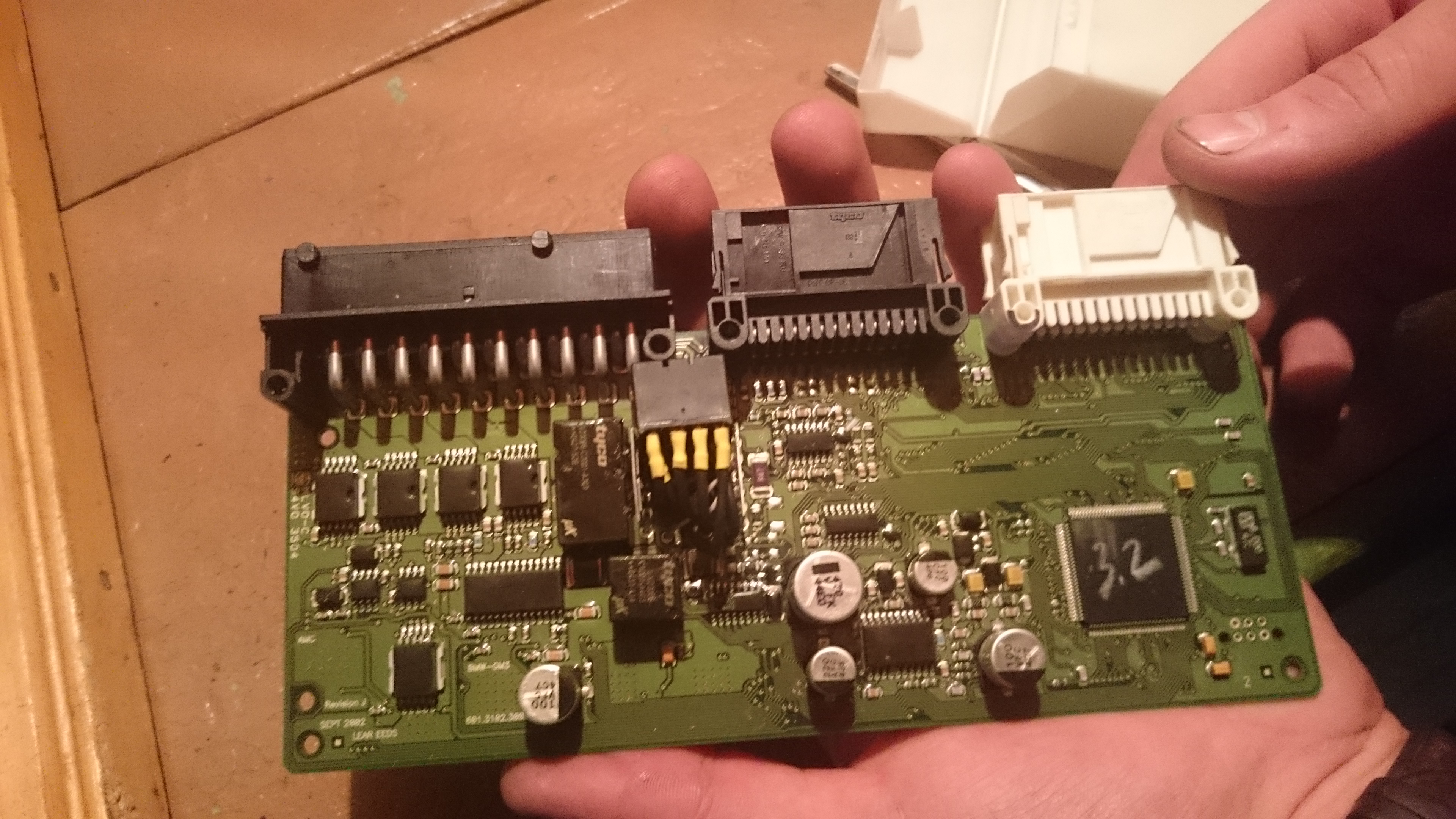

    Сняли блок zke. Вскрыли реле, начали смотреть, которое отвечает за эсп (как указал автор темы). Почистили контакты. Поставили блок на место, ситуация поменялась. Теперь стекло поднималось, но не отпускалось. И то через раз работало. Реле v23086-C2001-A303. Уже заказал, пришло. Дело за малым. Одно реле у меня походу уже перепаять.
      3.1 МБ
      317
  8. Jack Holson
    Jack Holson Новичок
    28 апр 2015
    21
    Мурманская обл.
    Проблема решена. Перепаяно реле. Всё работает и поднимает и опускает :rock:
