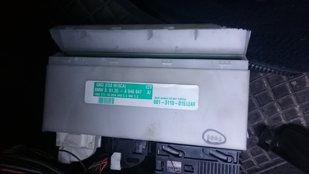

  29. Jack Holson
    Jack Holson Новичок
    28 апр 2015
    21
    Мурманская обл.
    Доброго времени всем. Проблема как и у всех в блоке ZKE. Суть - не поднимает правый задний ЭСП. Можно в течении часа играться кнопкой эсп, и через часа 1,5 закрыть окно:D реле то щелкает, то молчит. Блок как у создателя темы (фото прилагаю). Кто подскажет, какое реле (аналог) поставить, потому как v23086-c2001-a303 найти практически нереально. И есть ли разница в маркировке реле a303 и a403? DSC_2456.JPG
    #149 Jack Holson, 12 сен 2018
  30. Atlantis24
    Atlantis24 Завсегдатай
    3 апр 2018
    830
    Красноярский край
    Любое, подходящее по номиналам и контактным группам.
