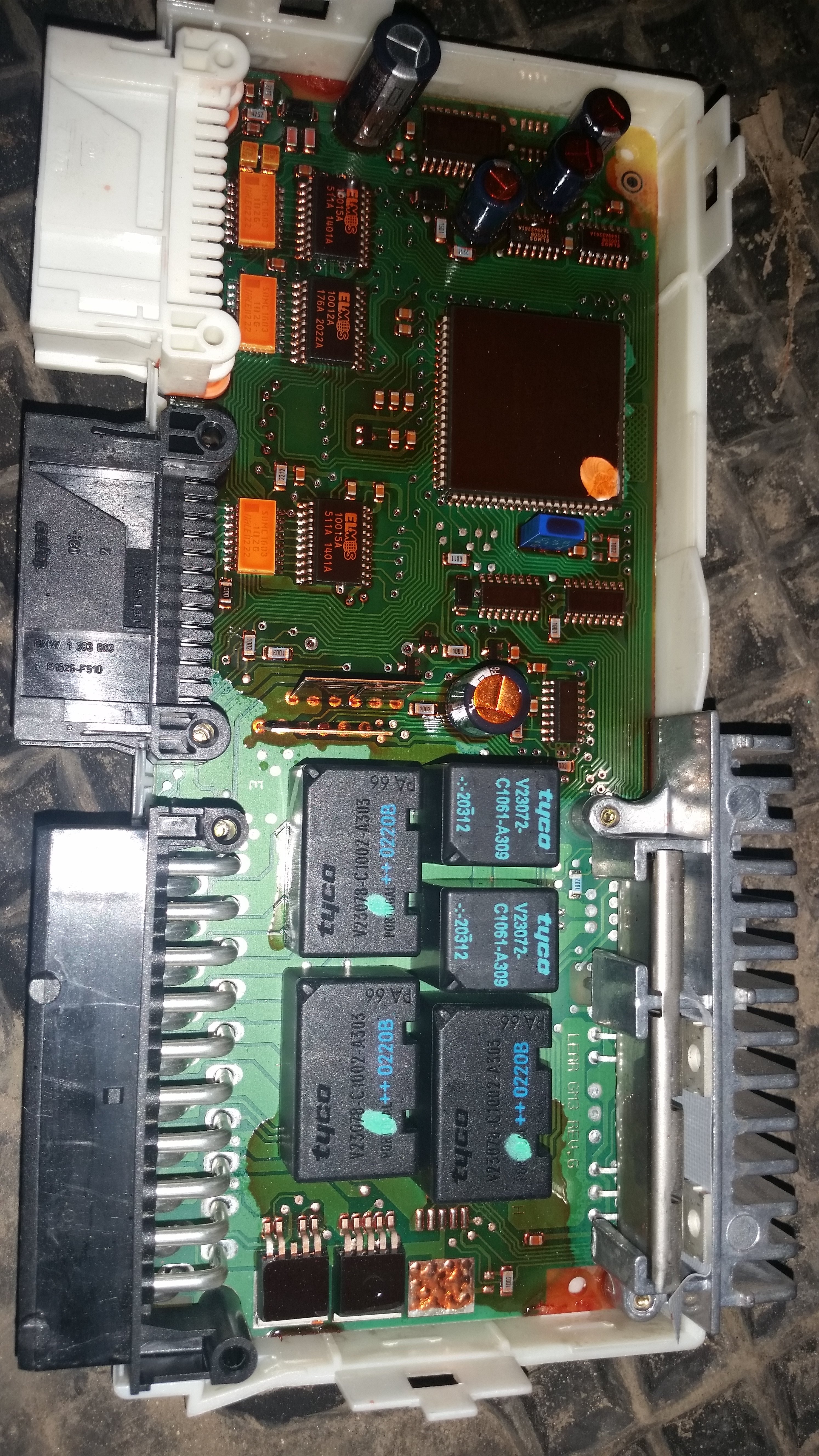

    Разобрал сегодня, и вот что там увидел!
    Что делать дальше? :))
    Ктото уже ковырял, нервы не выдержали и продал! :))))

    Нет верхней крышки на моей релюшке, ктото уже ковырял, пытался видимо методом тыка по русски сделать

    Теперь надо понять в каком реле "трабла", с пом. грамотного иксового электронщика (к другим не обращаться - не поймут), далее, в любых радиодеталях купить или заказать такое же реле, и соотв. потом его заменить/перепаять.
    P.S. Теперь убедился, что не подойдёт реле из "чипа" !!!???
    Мне больше всего интересно, что за блок (от какой тачилы: дорест./рест., пендос/гейропеец) - изображён в начале темы, автором ???

    это что за хрень на фото! у реле крышку срезали или оно оплавилось?

    Да походу дела ктото разбирался с этой релюшкой и срезал крышку чтобы наверно посмотреть что же там внутри. :)

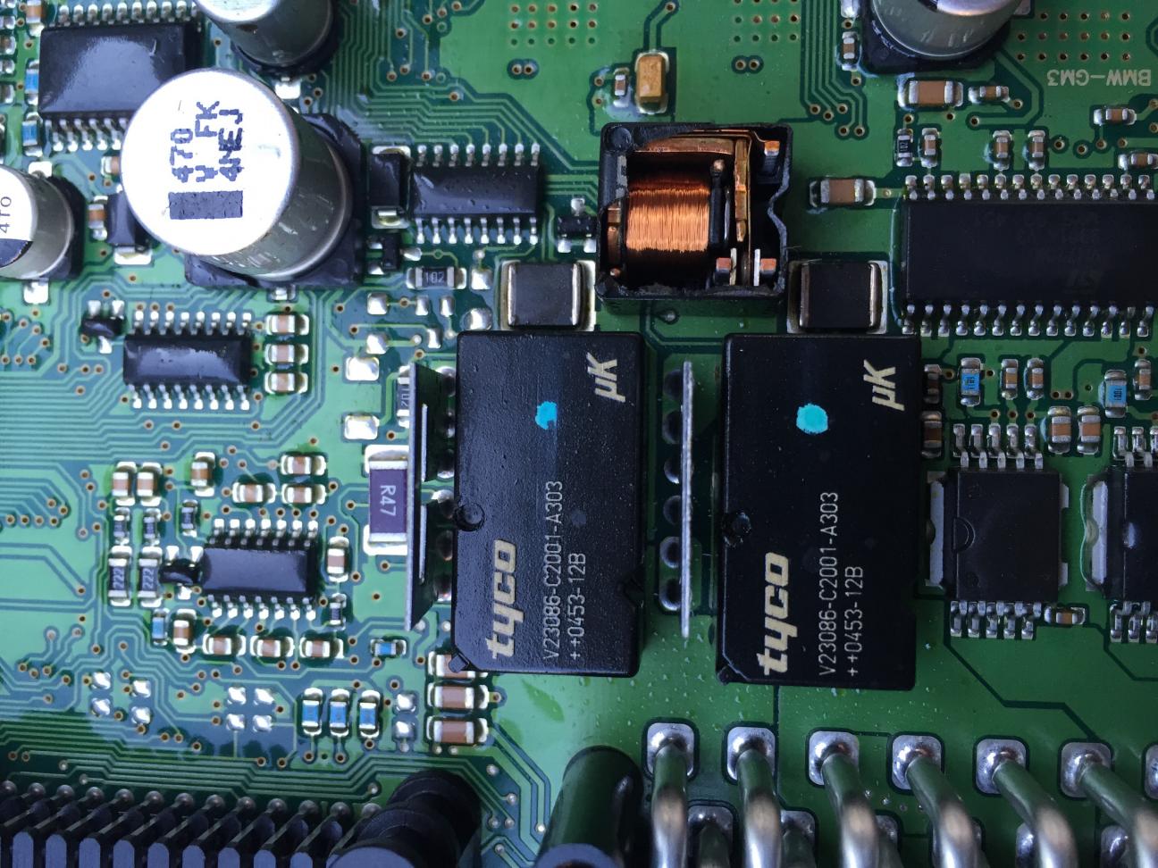

    Что тут не понятного??? В первом посте этой темы точно такой же блок как у тебя, там и есть маркировка нужной тебе рэлюхи, которая вскрыта. Либо спроси где он её заказывал.

    Такой же трабл( При переворачивании слышно, что железки звенят в какой то релюхе, но как понять в какой? У меня модификация GM III другая 61.35-6 920 822, двери все нормально закрываются и стекла, но перестала спать, вычитал(подсказали здесь), что за постановку сигналки отвечает этот блок,потрес блок, стала на сигналку и спит. Хочется понять какую поменять, чтоб ничего не коротнуло в будущем. Поможите советом!! И где их можно надыбать?

    Вот такой блок

    Автору спасибо, сегодня запаял новое реле и наконец-то ЦЗ ожил, до этого не реагировал вообще на ключ (пришлось взломщика вызывать). Плюс к этому заработала доводка стекол, хотя раньше не работала. Если кому интересно, релюху покупал на Автозаводской (мск) в одном автосервисе, там же могут и спаять. Цены назвали следующие - Реле 500 р. Перепайка 3200 р.

    Блин, ну писал же, реле - любое на 12 в. От любой сигналки или подобное. Рядом к микрухе приклеиваешь, и проводками припаиваешь в плату еслт оно другой формы или габаритов. Все работает. Главное расположить так чтобы все назад собралось. Уже несколько так сделал. А б/у блок еще и прописывать нужно. Зачем когда проще свой отремонтировать? Цена реле(аналогичного) 100рэ. делов на 10 минут с паяльником.
