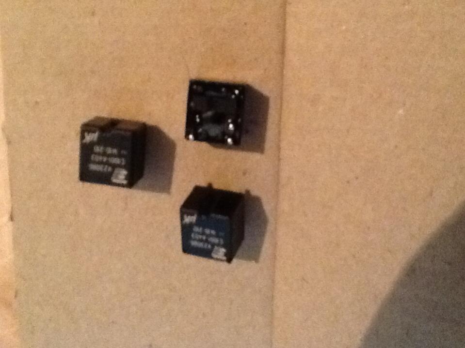

    Купил эти релюхи, с виду цена им 50 коп., мелкие, как "семечки" :D !!!

    Фото !!!

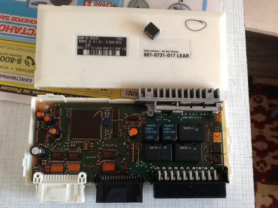

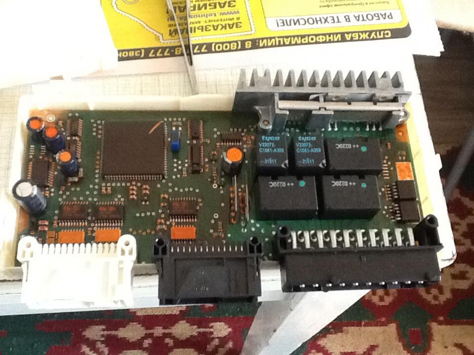

    Данное реле: http://www.chipdip.ru/search/?searchtext=V23086C1001A403 - не подходит на дорест. пендос. овощь :help: !!! Как понимаю, в начале темы - фото блока от рейстайла, либо, от европейца !!!??? Ничего личного, "камень тому в огород, кто сказал, что подойдет" (шутка) :D !!!
    Процесс снятия самого блока из авто, и отключение/подключения разъемов - секс еще тот :mad::facepalm::cry::help::(; в итоге, большой разъем - не смог обратно подключить - поставил стяжку (никуда не денется - точно:thumbup:)

    фото ...

    Сорри, но человек прав, реле подходит. Камень в его огород не правильно. В принципе я писал, что подходит любое на 12в. и контактами не менее 10-15а. Мало того, формфактор реле из чип и дип-а по ссылке такой-же. Может контактами(расположением выводов) отличается, но поставить можно. Это точно.
    А блок снимается вместе со снятием бардачка за 15 минут с пивом, и за столько-же ставится на место.
    Да, у меня именно америкос, правда рестайл 2004г.

    Не подходит реле из чипа (что по ссылке) на дорест. пендос - см. фотки моего блока (выложил в этой же теме) :hi: !!!
