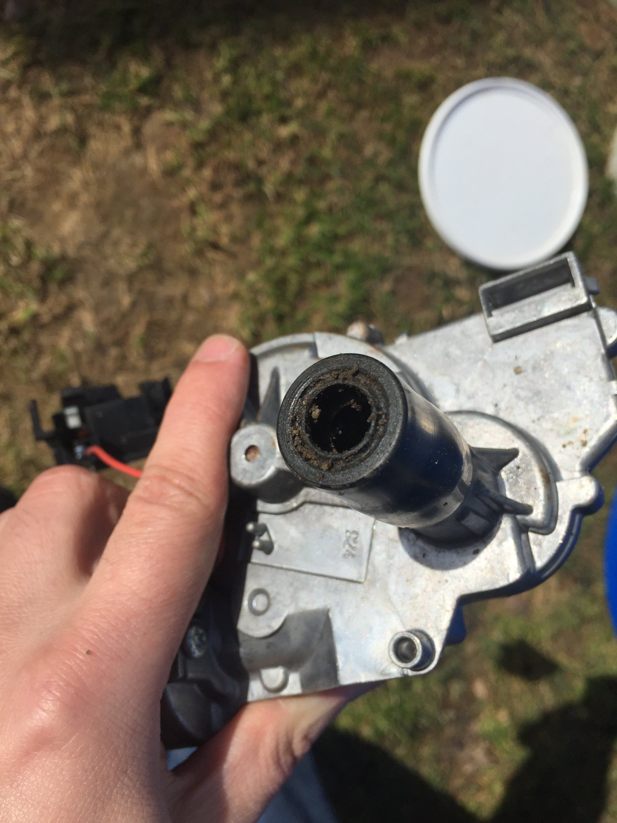

    Всем спасибо, благодаря описанию и фоткам тоже сегодня починил редуктор!
    Клипсы у замка вытащил клещами, вал выбивался тяжело (много гадости было в пластиковом колпачке), колпачок не снимал - после прочистки загнал в него смазку (литол) побольше...
    Собрал - работает! ;-)
