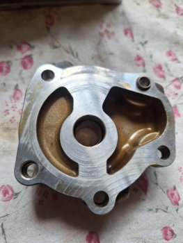

  30. Ватар
    Ватар Завсегдатай
    9 окт 2012
    1,385
    Беларусь
    Здравствуйте. На крышке масляного насоса обнаружил задиры. Это, я так полагаю, насос под замену?
