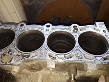

    Здравствуйте. Снял блок, внутри цилиндров вот такие пятна, как будто цилиндр изнутри облез. Что это может быть?
  15. mad castro
    mad castro Абориген
    9 июн 2011
    3,557
    Это на каком пробеге так натерло мозоль кольцами)) ? Мерять нужно нутромером
  16. Ватар
    Ватар Завсегдатай
    9 окт 2012
    1,385
    Беларусь
    Пробег под 400 тыс. Нутромером промерял цилиндры. Самая большое пятно в пятом цилиндре и замер в этом месте показал отклонение 0,03 мм.
    Замеры цилиндров показали, что есть небольшой эллипс и небольшая бочка. Имеются ли допустимые отклонения для мотора m54?
    Завтра буду делать нутромером замеры износа поршней.

  17. mad castro
    mad castro Абориген
    9 июн 2011
    3,557
    Я не моторист,но мне кажется,что 0,03 мм это вообще еще допуск нового мотора)),может перемерять?Ремонтный поршень+ 0,25.А так можно хонингонуть от греха,новые кольца и вперед

    R.V. Завсегдатай
    9 янв 2007
    951
    Возможно ржавчина была . В сырости долго стоял мотор .
    По цепям надо растяжение на собраном моторе посмотреть . Насколько она провисает. Если правду 300прошла , менять однозначно.

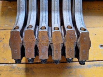

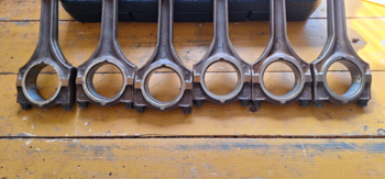

    Здравствуйте. Вопрос по маркировке на шатунах.
    1. Фото 1: Что за набор цифр на торцах шатуна и бугеля?
    2. Фото 2: Цифры на шатуне и бугеле находятся с разных сторон. На всех шатунах числа одинаковые 470 и 313, но на шатуне 4-го цилиндра есть число 550. Имеет ли это какое либо значение?
    Особенно заинтересовало, почему номера на плоскостях шатунов и бугеля с разных сторон, если с торцов номера подобраны в пару и вкладыши стоят замок к замку?
    И на старых вкладышах нет цветовых меток, хотя в каталоге цветовые метки указаны.

  28. LDN
    LDN Старожил
    12 янв 2012
    5,681
    Просто купите вкладыши, размеры которых скажут там, где шлифуют колено.
    Потом ещё будет сборка двс, а без опыта тут никуда, и форум + тис - удалённо вряд-ли помогут.
    Откуда у Вас столько свободного времени/денег, желания и пр. ... ?
    Давно бы уже отдали бы в профильное сто, и там бы собрали двс за пару недель.
