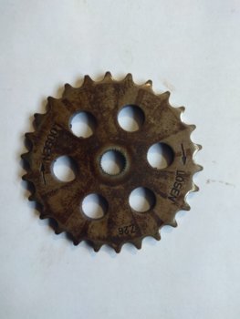

    Изнашивается ли звёздочка масляного насоса? Не могу её найти, всё есть, а на эту звезду отказ поставщика. Аналогов нет.

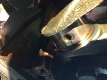

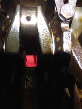

    Доброе утро.
    На шейках коленвала вот такие продольные риски, следы работы. Допустимо ли это, или должно быть идеальное зеркало?
  3. tobish
    tobish Завсегдатай
    30 апр 2007
    1,300
    В России их тоже нет. Вообще эта звезда вроде меньше подвержена износу. Ты бы фото своей выложил, видно будет степень износа.

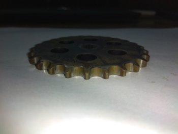

    Вот.
  5. tobish
    tobish Завсегдатай
    30 апр 2007
    1,300
    По мне, износа в ней ноль целых, х!";% десятых. Можно смело ставить обратно. Но я не моторист:D
    Ватар нравится это.
  6. mad castro
    mad castro Абориген
    9 июн 2011
    3,557
    Я у себя не менял,особого износа за 360 т. на ней не заметил,а вот роторы поменял превентивно,были визуально подтертые.Звезду коленвала лучше поменять,на ней зубья точно изнашиваются
  7. mad castro
    mad castro Абориген
    9 июн 2011
    3,557
    А на вашей следы износа зубьев есть(зачесы на зубцах,у меня таких не было),попробуйте б/у найти,если не найдете,можно поставить и эту,но может цепь греметь потом
  8. tobish
    tobish Завсегдатай
    30 апр 2007
    1,300
    На предыдущей странице есть фото звезды колена, она в хлам. Очень большой износ.

  12. peacemaker90
    peacemaker90 Участник тусовки
    22 дек 2023
    149
    По теории должно быть зеркальное отражение, в практике ходят. Главное что бы синим вал не был.

  13. Ватар
    Ватар Завсегдатай
    9 окт 2012
    1,385
    Беларусь
    Спасибо. Синевы там нет.
  14. kalter
    kalter Старожил
    14 сен 2010
    6,403
    Если пальцем -ногтем риски не ощущаются, то полировка и установка. Если чувствуются, то проточка.

  17. Чёрный Самурай
    Чёрный Самурай Абориген
    8 сен 2013
    3,287
    Пермский край
    Коленвал по любому отдай шлифовщика опытному на проверку номинального размера и элипсности этих шеек, да и на искривление самого вала.
