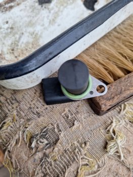

    Снял я датчик - на корпусе шов разошёлся.

    3,557
    У меня также было, когда достали,трещина на торце и какая то электронная деталька из нее выглядывала)))

    Беларусь
    Мне диагност так и сказал, когда сниму и вытру насухо, то по шву будет мокреть.

  12. Ватар

    Беларусь
    Глохнет на холостых, иногда глохнет на ходу. После того как на ходу заглохнет, заводится не сразу, секунд 10 надо постоять.
    Иногда дёргается на ходу, такое впечатление, как будто глохнет и сразу же заводится сама.

    Здравствуйте.
    Поставил я новый датчик коленвала. Честно говоря, брать оригинальный за 23000 р. меня жаба задушила и я купил Bremi за 1600 р. Вчера утром поставил его и катался целый день. Машина заработала совсем по другому: перестала глохнуть, дёргаться, упал расход топлива. Если до этого я ездил с расходом 15-16 литров, то вчера отъездил на 12,0 - 12,4 литрах в городском цикле.
    Покатаюсь и посмотрю на сколько этого датчика хватит, а что касается оригинала, то мне привезут его из Польши, там он в три раза дешевле чем у нас.
