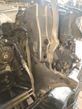

    Здравствуйте. Двигатель собран, сейчас устанавливаю радиаторы: поставил касету и не могу понять как ставится эта система воздуховода?
    Подскажите как, или может фото есть?
  5. mad castro
    mad castro Абориген
    9 июн 2011
    3,559
    Она ставится по частям,когда снят передний бампер и установлены радиаторы и наружний вентилятор.Сначала пропихиваешь боковушки аккуратно между вентилятором и железным телевизором(они достаточно эластичные,но не переусердствовать),они встают в пазы и крепятся каждая двумя пистонами,один посередине под углом,другой выше,большие дырки сверху холостые,они больше пистона,с завода там припаяны круглые пластины пластиковые,но со временем они отрываются и теряются,ну и х. с ними,боковушки закрывают крепление вентилятора,затем нижняя часть с ними стыкуется и защелкивается ,там есть пазы,по месту видно

    Я так и не понял как их поставить(. При установленной кассете они вообще не лезут никуда и отверстия под пистоны не нахожу. На них буквы R и L (правый и левый), это я так понимаю ориентироваться по ходу движения, левая сторона водительская?
    Честно говоря в шоке... всё сделал, а как эту, казалось бы мелочь поставить, ума не приложу....

    Всё, я разобрался. Поставил я эти воздуховоды. не там искал я отверстия под пистоны).
    Один пистон вставляется спереди в телевизор, второй к усилителю бампера.

    А вы передний вентилятор ставить не будете?Если будете,придется воздуховоды снимать заново,они закрывают крепление вентилятора
  10. Ватар
    Ватар Завсегдатай
    9 окт 2012
    1,392
    Беларусь
    То, что на фото, это пробная установка. Я с установленной кассетой не смог найти отверстия под пистоны. Сейчас стоит всё как надо.

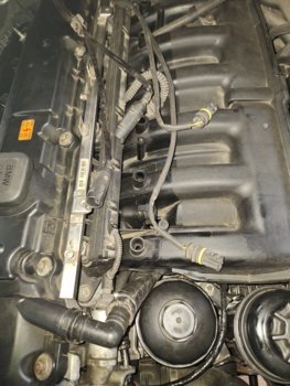

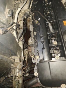

    Добрый вечер. Итак двигатель собран, через пару дней будет первый запуск, но остались у меня не подключённые разъёмы лямбд, забыл я какой куда, а пометить их перед разборкой я забыл(.
    Катализаторы у меня вырезаны.
    Помогите, пожалуйста, разобраться какой куда.

    А она на евро 2 перешита?если да,то верхние контакты скорее всего не надо соединять

    Да, прошита. Они и лежали у меня не подсоединённые сверху двигателя. Получается, что лямбды идущие от самих банок, остаются свободными.
    Но остаются две лямбды, которые на выпускных коллекторах стоят.

    Те ,что на коллекторах управляющие,но у них вроде длина разная,сложно перепутать

    Вот я тоже про длину подумал) Я на различные длины проводов обратил внимание ещё тогда, когда фишки к датчиками подключал, всё чётко рассчитано, сложно ошибиться да ещё и конфигурации фишек исключают ошибку. Надеюсь, что и с лямбдами будет также, штекера там одинаковые, но длина провода не даст ошибиться.

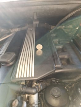

    Проверил) Фото сделано при работающем двигателе.
    Чёрный Самурай и brainstorm нравится это.
  29. s N e G
    s N e G Старожил
    5 ноя 2011
    5,865
    Тюменская обл.
    маслозаливаня пробка открыта? Читер.... видео давай

    Сразу не обратил внимание что пробка не до конца затянута.
