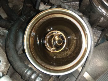

    Здравствуйте. Наконец-то нашлось время заняться своей машиной. Предстоит, для начала, снять ГБЦ и дальше смотреть что с ней. Когда сливал масло, то слилось только 1,5 литра. То, что увидел в масляном стакане, меня совсем не порадовало.

    А в антифризе масла нет?открой бачок, посмотри,а то еще и систему ож промывать придется.

    Уровень антифриза был низкий, светил в бачок фонариком, но особо ничего не заметил. Антифриз слил, завтра вылью его в широкую ёмкость и посмотрю.

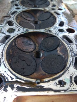

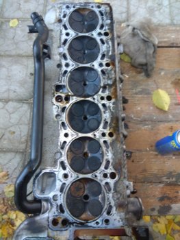

    Здравствуйте.
    Итак, голова снята, всё в нагаре. Планируется, съём и полный разбор двигателя, для замены цепей и всего что надо заменить. По итогам постараюсь составить отчёт. А пока, вот фото ГБЦ
