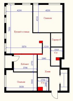

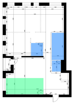

    Вот сколько не крутили план - не увидели возможность как сделать кухню-гостиную в другом месте квартиры с учетом определенных требований:
    - большая кухня-гостиная с кинотеатром
    - три спальни (с окнами естественно)
    - 1 большая или 2 небольших гардеробных
    - возможность согласовать перепланировку
    Дизайнер предложила в одном из эскизов нечто - но слишком много "но" в данном варианте.
    Прикладываю этот эскиз и обмер с указанием мокрых зон и кухни по БТИ.

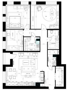

    Сам не любитель, но если не смущают спальни у входа, попробуйте покрутить эту концепцию (гардеробных 3-4 шт. можно напихать))
    AntonP нравится это.

    Спасибо, но в эту концепцию не вписывается наша хотелка - кинотеатр в кухне)
    Выкладываю планировку с корректировками по совету Bremia, за исключением двери в гостевой санузел - супруга настаивает оставить как есть)
    Будут еще советы?
  11. Bremia
    Bremia Абориген
    3 окт 2013
    3,164
    Детскую поправить надо. Не могут системы хранения приходить в окно никак. Да и сама детская кроватка не должна заталкиваться в угол.
    В спальню дверь открывать, возможно, лучше не на стену, а, как в отелях к кровати, и упор там должен быть. Не очень удобно спать у двери.
    Ну и много раз уже обсуждали выше: кухня заставлена сверх возможного. Стойка 600 и 950 диван дадут очень массивную конструкцию по центру комнаты.
    #101 Bremia, 30 ноя 2018

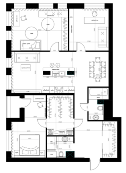

  16. Ded-D
    Ded-D Живу я здесь
    1 ноя 2012
    9,764
    Вероятно, ближе к исходной планировке от застройщика )
    Гостиную попросторнее, гостевой су и кабинет тоже )
    В мебель не углублялась:
    можно и с небольшой барной стойкой
    #106 Ded-D, 30 ноя 2018
  17. AntonP
    AntonP Абориген
    10 сен 2008
    2,547
    По спальне - точно хотим ее в левом верхнем углу - не нужно столько окон в детской.
    Да и как зашли первый раз в квартиру поняли что спальне быть именно там ))
    По горизонтальному расположению колонн в кухне - нужно думать, интересно.
    Повторю, что опускание потолков в части квартиры продиктовано приточно-вытяжной вентиляцией и канальниками.
    Ввод воздуха будет из места где сейчас левая прикроватная тумба спальни (там на фасаде шахта под кондеи).
    Большой "гостевой" санузел не нужен - небольшая мойка + унитаз + душ.
    В целом хочется минимизировать кол-во шкафов, все вещи должны быть в гардеробных.
    Дверь, отделяющая приватную зону от гостевой есть у некоторых знакомых, пока не могу понять насколько это плюс.
    По мебели в детской детально пока не думали - хочется решить со стенами и двигаться вперед к визуализациям.

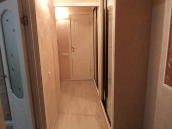

    Коридор.
    Фото:
    Размеры:
    98 см - основной, 97 см - маленький коридорчик между детскими и спальней родителей.
    http://www.astube.ru/kvartira-v-alih-parusah-1

  24. Ded-D
    Ded-D Живу я здесь
    1 ноя 2012
    9,764
    Вот ведь чудак )
    У меня - фотографии реализованной квартиры, сделанные после заселения заказчиков.
    Всю мебель, как можно видеть, занесли и расставили согласно проекту :rolleyes:
    Заказчики живут уже долгое время, про узкие коридоры не сказали ни слова. Квартира им нравится, довольны и коридорами, и шкафами для обуви, которые в этих коридорах расположены.
    В квартире проживают родители, трое детей, а также приходящие няни и уборщица...
    Возможно, у Вас увлечение такое - постоянно ходить по квартире с диваном... Но это всё-же необычное хобби, редко встречается...
