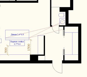

    Решили оставить такой вариант - удалил лишний
  2. Pavel 777-97
    11 сен 2003
    54,558
    Я про него и писал
  3. vladi1
    vladi1 Старики-разбойники
    5 фев 2007
    36,502
    Дверь можно открывать в другую сторону и не будет видно.
  4. uar24
    uar24 Старики-разбойники
    4 май 2003
    33,579
    Дверь в санузел убирать надо любым способом. Хотя бы потому что с дверью там этот коридор перестаёт быть частью комнаты как бы.
    Кровать в детской примыкает к санузлу. Тоже плохо.
  5. ArchDI
    ArchDI Абориген
    24 дек 2017
    2,983
    Это создаст неудобства при открывании двери, если путь в с/у из гостиной: надо открыть дверь, потом ее обойти, и в обратном порядке. Плюс – покидающий с/у может хлопнуть проходящего. Продуктивнее поменть местами сантехприборы при входе – сначала раковина, потом унитаз. При такой компоновке взгляды из гостиной (красные пунктирные линии) унитаза не увидят. Кроме того, это логичней - чтобы после улицы помыть руки, не надо проходить унитаз; а после пользования унитазом, выходя, моешь руки.
    P.S. Как экстремальный вариант можно и перегородку санузла под углом к дивану поставить, но по мне – лишнее))
  6. AntonP
    AntonP Абориген
    10 сен 2008
    2,547
    Да, спс, поменяем местами унитаз и мойку.
    А в чем проблема в расположении детской кровати у стены ванной?
  7. uar24
    4 май 2003
    33,579
    Слышно
    Алекс_ нравится это.
  8. AntonP
    AntonP Абориген
    10 сен 2008
    2,547
    Шумку можно со стороны ванной сделать - около 10см сожрет
  9. ILDAR
    ILDAR Старики-разбойники
    8 фев 2005
    26,368
    Мокрые зоны над жилыми комнатами - запрещены, если не на первом этаже или не над магазином...
    А какова сейчас хронология получения технической документации на квартиру?
    Вот застройщик построил дом, пришел специально обученный человек из БТИ, сделал замеры по размеченному застройщиком полу ( в один кирпич ( условно)), подготовили документы и мы с ним прощаемся до момента, пока я не решу продать квартиру или перепланировать ее?

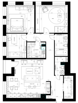

    Выкладываю актуальную планировку, пришлось немного поправить комнаты чтобы не нарушать мокрые зоны.
    Решили расширить гардеробную за счет кабинета. С учетом того, что гардеробная не будет являться мокрой зоной (на плане БТИ это ванная, буду согласовывать) - расширение за счет жилой комнаты не должно быть нарушением.
    Вопрос по внутрипольным конвекторам, насколько они необходимы при окнах в пол? Или достаточно повесить большой радиатор на простенок между окнами (достаточно мощности)? И нормально ли такие конвектора в детской ставить?
  18. Bremia
    Bremia Абориген
    3 окт 2013
    3,164
    Не берусь обсуждать крупные моменты, но хотя бы дверь в детскую надо поправить: дверь не должна «выглядывать» из-за угла.
  19. AntonP
    AntonP Абориген
    10 сен 2008
    2,547
    в смысле сделать ее "левее"? чтобы из зоны гостиной не было видно или как?
  20. AntonP
    AntonP Абориген
    10 сен 2008
    2,547
    или, наоборот, правее - по центру коридора?
  21. Bremia
    Bremia Абориген
    3 окт 2013
    3,164
    На самом деле вариантов 2. Отметила желтым и синим. Советую желтый. (Подсветить коридор дневным светом.)
    ... да и в ванну тоже вход поправить , унитаз с раковиной местами поменять, и в мал. санузел дверь перевесить
    danil46, GeloV, ILDAR и 2 другим нравится это.
  22. AntonP
    AntonP Абориген
    10 сен 2008
    2,547
    Спасибо, да, желтый, думаю, лучше будет.
    А вот по санузлам не понял - мне здесь все как раз как есть сейчас советовали сделать.
    Те в ванную дверь убрать в широкое место коридора, а в душевую если перевесить - несподручно открывать будет и зачем?
  23. Bremia
    Bremia Абориген
    3 окт 2013
    3,164
    Маленький санузел: дверь должна открываться так, что бы унитаз никак не мог относится к гостиной.
    Большой санузел:
    Должна быть эстетика : Ванна справа, и раковина напротив входа, а унитаз слева в нише, незаметный. Ну поэтому и дверь удобнее сделать, так как я рисовала выше.
    (А напротив выхода из кабинета, повесить картину или зеркало. Вдали будет окно кабинетное отражаться)
    GeloV нравится это.
  24. AntonP
    AntonP Абориген
    10 сен 2008
    2,547
    Маленький санузел - унитаз из гостиной не видно как не смотри )
    По эстетике ванной - полностью согласен, первоначально дверь была по центру, но посоветовали перенести ее ближе к детской чтобы не "мешалась" в коридоре.
    Вопрос - что хуже - дверь в узком (120) коридоре или "кривоватое" расположение элементов в ванной?
  25. R.R.
    R.R. Старожил
    17 июл 2003
    4,309
    оба совета ольги про свет в коридорах очень хорошие.
    GeloV нравится это.
  26. R.R.
    R.R. Старожил
    17 июл 2003
    4,309
    мне было бы жалко терять столько окон в мастер спальне. там просится гостинная, но как это сделать рассказать не берусь.
    Окон часто в планировках не хватает, а тут они просто "простаивают". Боюсь они будут большую часть времени зашторены.
    koro01 и Bremia нравится это.
  27. AntonP
    AntonP Абориген
    10 сен 2008
    2,547
    У нас отдельной гостиной не предполагается, она объединена с кухней. Уже привыкли так жить - удобно. Кроме того, обязательны параметры - перепланировка без нарушений и 3 спальни (кабинет всегда можно переделать в спальню).
  28. ILDAR
    8 фев 2005
    26,368
    У меня с избытком. Не знаю что сними делать)) позже создам отдельную тему со своей планировкой
  29. AntonP
    AntonP Абориген
    10 сен 2008
    2,547
    Будет тюль, а тк этаж невысокий (5 = 7 обычного дома) и район старый - в окнах видны жилые панельки, вид не ахти если честно.
  30. Bremia
    Bremia Абориген
    3 окт 2013
    3,164
    120 нормальная ширина коридора. (Дверь, в крайнем случае, можно открыть внутрь санузла ( да простят меня поборники санпинов ))) по размерам посмотрите. )да и расположение в санузле сантехники играет большую роль.
    Дверь в малый санузел все же надо перевесить))). :hi:
