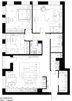

    загружу в норм качестве планировку
      143.3 КБ
      131
    firetracker нравится это.

  4. ArchDI
    ArchDI Абориген
    24 дек 2017
    2,983
    Холл: в гардеробную сдвижные двери. Окончательно утвердить расположение гардероб.дверей, пуфа, зеркала, при котором обеспечивается максимальная эргономика и чистота.
    Гостевой с/у: все же перенес вход в холл/тамбур. Расположение саентехприборов - раковина, унитаз, душ.
    Основной с/у: можно поиграться с расстановкой сантехприборов, чтобы сдвинуть дверь ближе к детской и убрать ее с прохода.
    P.S. А где писсуар?))))
    Кабинет: расположить диван у стены напротив, а его месте стол повернутый на 90°, лицом к входу.
    Спальня: повернуть кровать на 180° и расположить у противоположной стены.
    Все вышеперечисленное чистая вкусовщина, исключительно в целях вариативносьи и для подумать.
    А вот с кухней-гостиной архитектору еще покумекать. Там сложно. Либо размеры мебели уменьшать, либо некоторую мебель исключать. Но расстояние от края стола до столешницы в 78 см - мало. А если за столом еще и сидит кто-то - совсем не протиснуться. В кухонной зоне особенно тесно, ей наибольшее внимание уделить.

    По прихожей - пуф и зеркало примерные, не вникали так глубоко пока что.
    Раздвижные двери лишат места справа/слева от двери - там планировали неглубокие полки.
    По гостевому санузлу обсуждали вариант переноса двери в прихожую - пока остановились как есть.
    В основном санузле ванная - обязательный элемент и куда ее сдвинуть не очень понятно. Подумаем.
    Писсуары, биде и японские унитазы оставим эстетам ))
    По кабинету - попробуем, возможно и так. Встроенный шкаф только недавно там образовался - было по-другому раньше.
    В спальне (да и во всей квартире) все окна - в пол = не хочу загораживать их кроватью, да и спать головой к окну мне некомфортно.
    По кухне - идеальной планировки пока не получается, но стол, например, всегда можно подвинуть ближе к балкону.
    В 99% случаях за ним будет сидеть 2-3 человека. К сожалению, планировка не позволяет выделить большую обеденную зону с большим столом, поэтому будет раскладной. Для гостей стол переносится к дивану, добавляется 2 стула, стоящих в других комнатах, и можно накрыть стол на 10 человек. Да, совок, но что поделать ))

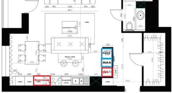

    Может кухонный стол так расположить? Размеры мебели, синим цветом - в метрах, коричневым - в миллиметрах.

    Расположение шкафчиков на самой кухни лучше изменить)))

    Спасибо, детально кухню пока не прорабатывали.
    По холодильникам скорее соглашусь, по варочной - у меня планируется две цилиндрические вытяжки по центру кухни и два вытянутых верхних шкафа слева и справа от них. Соответственно смещение варочной убьет относительную симметрию композиции.

    Спасибо, по кухне согласен - так удобнее.

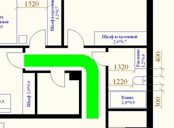

    По санузлам думаем - перенос двери в основную ванную к стене сильно ухудшает удобство самой ванной комнаты.
    На вашем чертеже ванная расположена некрасиво - у нас должна быть у одной из боковых стен, будет зашита в каркас и обложена плиткой.
  12. ArchDI
    ArchDI Абориген
    24 дек 2017
    2,983
    Ванну можно повернуть на 90°, он встанет параллкльно смежной стене гостевого с/у. Рядом унитаз, напротив двери - раковина, возможно сдвоенная.
    Смысл переноса двери - убрать вход в ванную от глаз гостиной, сделать посещение более приватным. А также, освободить проход в коридоре от открываний двери. В идеале, надо в данной транзитной зоне тепловое поле наложить.
    P.S. Поэтажные планы - это для понимания эргономики, удобства, технологичности. Мы не смотрим на помещение с потолка. Для понимания красоты - фантазия архитектора и различные визуализации, развертки стен и т.д.

    На 90 градусов относительно какого варианта?
    Мне нужно чтобы ванна была "от стены до стены" - те есть всего два варианта - ближе к гостевому или ближе к детской.
    Я понимаю что лучше дверь сместить к детской, но в таком случае общая организациях пространства внутри санузла на мой взгляд ухудшается. Жду от дизайнер оба варианта - выложу как будут готовы.

    а это что такое?))

    Фигня помогающая заказчику оценить удобство перемещения в пространстве жилья)) что-то вроде визуализации аналитики ттх спортсмена в игровых видах спорта. Очень упрощенно, на картинке - зеленым цветом (ширина потока 60 см). Про ванну - там же.

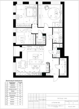

    Выкладываю текущие варианты планировок.
    ИМХО с дверями в коридоре санузлы лучше внутри организованы.

    Выбор вариантов - муки хозяина))
    В конце концов, не понравится расположение дверей, можно их замуровать и прорубить новые проемы. Для будущей вариативности пространства, сразу перемычки при кладке заложить, на будущее))

    Второй лучше, нет такого явного выхода в гостиную

    вид унитаза с дивана в гостиной это ошибка
