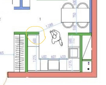

    Варианты кухни:

    Какое отторжение встроенного холодильника? Зачем городить отдельно стоящий, да еще и с провинциальной полочкой сверху? Цвет кухни тоже не очень непонятен, если только нет цели сделать брутально-бетонный интерьер.
    Роня и Bremia нравится это.

    Банально. Он дешевле. И кухне дешевле в итоге выйдет. И выбор больше. И сам холодильник более вместительный будет
    Картинки больше про конфигурацию шкафов. А цвет пока обсуждаем. Хотя такое сочетание мне в принципе нравится. Какие цвета будут понятнее, по вашему мнению?
    Согласен. Подумаю. спасибо

    По цветам нужно смотреть в каких цветах у вас вся квартира, но для маленькой кухни наверно лучше что-то банально белое-светлое, темное - если желаете кухню спрятать.
    Отдельный холодильник, это высокая вероятность, что он не будет в линию с фасадом, что сразу удешевит внешний вид вашей кухни, второе - это неудобство уборки.

    Если планируется оставить вот эти зелёные перегородки то произойдёт следующее:
    1.Отдельностоящий холодос будет выпирать вперёд за общую линию;
    2. Дверь будет биться об угол
    сам это проходил, поэтому только встройка. Кстати, в икее на встройку 5 лет гарантии, а это в наше время огого.

    У нас встройка билась. Причем у нас 2 - холодильник и морозильник с дверьми нараспашку. Долго шаманили
