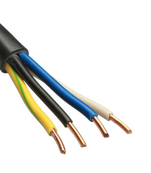

  17. N-1929
    N-1929 Живу я здесь
    21 фев 2017
    11,839
    ВВГ
    Там такой?

  21. Влад_888
    Влад_888 Старожил
    4 июн 2010
    5,248
    Лучше бы ВВГНГ-ls
