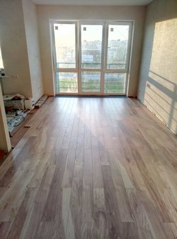

    Выбирал между конвектором в пол и вертикальным радиатором типа Arbonia. Выбрал радиатор, ибо
    1. Окно в пол имеет дверь и выход на холодный балкон. Шагать на балкое через конвектор не хочеться.
    2. КПД и теплоотдача конвектора без вентилятора ниже чем у радиатора. Это спальня. Работающий по ночам вентилятор не в тему. Мощность моделей без вентилятора недостаточная или надо брать огромный конвектор.

    Вопрос. Какие габариты конвектора без вентилятора будут для 12 метровой комнаты. Потолки 2.85 в чистом виде. Стяжка высотой 12см с чистовым покрытием максимум, а лучше 10...

    Здесь комната 20,1м. Конвектор поставили на всю ширину проема. Габариты 2500х250мм. Глубина 80мм т.е сам радиатор глубиной примерно 60мм. Мощность не помню, но жарит так, что его душить приходится. 058DF43B-2224-4846-848F-87D42ED673FD.jpeg

    У Вас есть выход на балкон? По фото не вижу.
    У Вас конвектор без вариантов. Окно во всю стену и простенков нет по бокам.
    У меня ситуация иная...
    Ширина оконного блока с дверью 1.3 м и сбоку справа есть стена 1.4 м. Вот там вертикальная батарея.

    Центральная створка это дверь только балкона как такового там нет, только ограждение. И вообще при чем здесь дверь, неприятно на решетку радиатора наступать?

    Да. неприятно шастать через решетку на балкон. Решетка 25 см+5 см отступ от рамы+ 7 см оконный профиль. 37 см надо перешагивать. Если босиком по паркету в спальне любишь шастать...

    Я все уже сделал. Про конвектор думал. Остекление 1.3 и 2.5 высотой. Справа от окна есть стена еще 1.4 длиной. Замечательно разместилась плоская Arbonia 2 ряда и 8 секций. Будет за шторой. Окно-дверь не потеют вроде зимой. Ибо еще на балконе есть контур остекления из алюминия.
