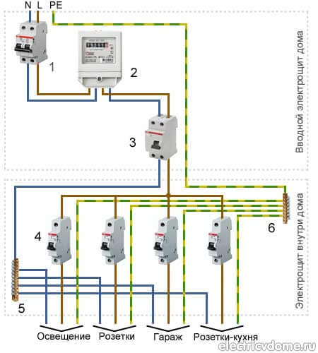

    10 лет назад когда въехал в новостройку, так и было - 4 автомата.
    Один вводной, один - освещение,
    Один - розетки и ещё один розетки кухни (самое нагружённое помещение)
    Мы сами добавили лишь автомат с УЗО на ванную комнату ( планировалась ванна с гидромассажем )
    Обвешивать каждый потребитель автоматом и тянуть отдельную линию также считаю дурдомом..))

    условно - трёшка, 120 кв.м.
    электрики предлагали - надо делать всё по-феншую, но я то сам - энергетик ))
    в итоге - за 10 лет один раз срабатывал автомат кухни, когда жена включила одновременно эл. духовку, посудомойку, микроволновку и щёлкнула эл.чайник.
    ну и пару-тройку раз отключался автомат на освещение, когда лампочки накаливания перегорали.
    Я с электричеством "на ты", всё эти новомодные дела - обычный маркетинговые ходы, ну или для удобства.
    Не спорю, конечно, что прогресс неумолим, но даже такие простые схемы считаю немного излишне усложнёнными -

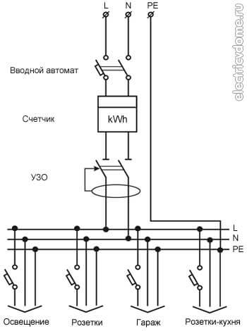

  17. Дровосек
    Дровосек Старики-разбойники
    29 сен 2009
    33,171
    Ивановская обл.
    Для однофазной сети достаточна схема -
    Электрическая -
    Наглядная -
    а это уже схема с "лишними" элементами -
    кто в теме - обоснуйте мне необходимость 3-х автоматов и 3-х отдельных линий для освещения.

    Чуть удобней. Хотя на практике это "удобство" понадобится раз в n лет. У меня отдельный автомат еще на роутер с модемом стоит :facepalm: Тем пользуюсь иногда, если перезагрузить надо :D
    Понимаю, что излишне, но сейчас ремонт буду делать, опять раскидаю по схеме 2 автомата на помещение.
    Те, кто предлагает потребитель-автомат аргументируют наверное отсутствием распределительных коробок и скруток.
