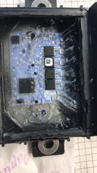

  18. Бес
    Бес Старики-разбойники
    18 окт 2008
    15,854
    Есть всякие упоминания, что свечи например! Денсо не работают с блоком Беру. Или свечи Беру с блоком оригинал, блок Беру и свечи Бош...
    Либо ошибки кидают, либо жгут друг друга со временем...
    А тут хотят совсем другой блок воткнуть...:shock:
    Кстати по ремонту родного/аналога блоков.
    Тоже из энторнетов. :facepalm:
    Отгорают основные контакты и подводящие провода. И "просто так" их припаять можно, но не надолго. Там токи высокие и пайка "заводская" не просто "под флюсом", а чуть ли не "в среде инертных газов". И в полевых условиях, на столе у среднего электронщика выполнить это невозможно. Блок там в герметике, и простым универсальным "Виктор рейнц" залить - такое себе.
    Ремонтные блоки долго не живут.

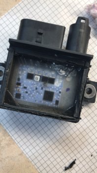

    беру гсе 105 на N47 4 цилиндра почти все в продаже на авито и озонах это польские какие то поделки. коряво запаянные.
    в 20 году один купил аткой прошел 3 сезона. в маре тэтого года кпуил опять и уже 5 месяцев и сдохли 2 свечки.
    так же есть китай блочки на винтах. в них нет логики лин шины-соот-я ошибка появляется.
    вот такие блочки могут спалить свечу. вообще алгоритм разогрева очень сложынй на бмв -отсюда и куча проблем с ним. и эбу дорогой. и летит очне ьчасто. на том же ВАг-е алгоритм проще и релюшка обычная и стоит копейки. и не летит так часто
    сейчас пришел дремель буду вскрывать и пробовать чинить сам. ест 2 трупика беру таких)

    Вскрыл 1 свой беру гсе105. Компаунд зло там конечно) ковырять гемор его. Короче все вроде на месте и не отвалилось - ножки. Все звонится прекрасно от контакта в разьеме до ноги соот-го транзюка. Сопротивление 0 везде. И силовой плюс и выходы на горшки и 3 сигнальных вывода. Соот -но отвал проводников и отвал площадки от дорожки платы исключаем. Завтра закину проверю. На этом реле 2 и 4 свечи в ошибках были. На этом беру доступа к площадкам выводных контактов разьема нет. Открвырять не могу. На других блоках площадки видел.
    Бес нравится это.

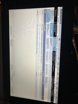

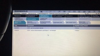

  28. maximus7
    maximus7 Banned
    17 апр 2020
    4,726
    Саратовская обл.
    какая китайская? она была нормальная. просто там с жабо льет видимо и незамерзайка и просто вода. вот буду в выхи что то мутить с навесом из мешковины какой-нить не промокаемой. родное жабо загерметизировать нереально.
    кстати накинул блок препарированный беру и ошибка только по 4 свече. т.е. так же как и на китай блочке с озона ранее, который сдал. может он и рабочий был)))
    т.е. 2 блочка дают ошибку по 4-й свечке, которая была гнилая.
    свечка 4-я новая феби вкручена. как и на китай блочке не заработала.
    Буду ковырять проводку на нее +сам колпачек одевающийся-разъем.
    Так же есть подозрения на пасту белую, которая была помазана в сервисе прошлая свеча и конус и резьба. может массы нет нормальной.
    но в этот раз сниму косу и все разложу и свечки массы накручу из проволоки. и буду все проверять. достало уже все это.
    кстати сначала ренйом подключился -там куча ошибок по лин шине ЭБу предп. нагрева. потом сообразил , что это я пару дней ездил без блока вообще-отключенные разъемы. так и вышло ошибки стерлись сходу. но потом бац после этого и 4-я свечка зажглась активация.
    еще что могу сказать уже при 0 без нагрева свечей мотор заводится с заметным троением и делает 1-2 прокрутки полные стартером и схватывает. При -5 уже 3-4 прокрутки. и заметно дымит и колбасит первые секунд 10-15 после старта. так же цокает. Ниже -12 -15 уже не заведетесь.
    второй скрин блок беру перпарирвоанный мною-ошибка по 4-й свечке осталась.
    первый скрин это предыдущий блок китай хэншил с озона.
    Вообще хэншил бьется по автодоку как аналог и стоит 9-10рубелй.
    на озоне он 5-6рубелй.
    Обратите внимание на ошибку по лин шине -отсут обратное сообщение.
    Многие считают, что значит блок не работает.
    Но реально работает только нет связи с эбу двигателя и нет сложной логики предварительного разогрева и остального мониторинга темп-ры антифриза и прочего. видимо там нет логики-микропроцессора внутри.
    но авто пускается и на нем и на беру в обоих случаях с 3-мя рабочими свечами отлично.

  29. maximus7
    maximus7 Banned
    17 апр 2020
    4,726
    Саратовская обл.
    кстати по лин шине этой вагон разных ошибок. вот на скрине 1 отсуствует обратное сообщение.
    А при съеме разъема прописываются еще 3 другие ошибки +- похожего содержания что тотам BSD...отсутствует связь\сообщение.
    блочек беру этот препарированный я покупал в марте этого года. и снял в сентябре -выдавал ошибку автивации 2 и 4 свечки. и добравшись до 2-й я проверил несколько свечек разных и ошибка не уходила. решил его снимать типа не рабочий. сейчас блин 2-я заработала....
    но и 4-ю гнилую я после этого убрал. короче хз.
    у кого то были проблемы с проводкой свечной? именно колпачки где.
    + кабель у меня идеальный.
