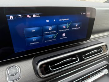

    Подскажите плиз, если кто знает, можно ли запрограммировать, чтобы убранные галочки не возвращались на место после каждой поездки?
      631.2 КБ
      59

    Программно надо через внешний комп
