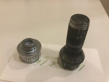

    В Ваших словах есть доля правды.... мне секретку сломали пневмоинструментом и завальцевали резьбу болта "чумачечими ручками мастера шиномонтажа". Ущерб компенсировали. НО, отказался от секреток ибо авто в паркинге храню.
      2.5 МБ
      36
      1.2 МБ
      35

    Ключ сломался на 2-й и не открутил ее. Итогом три секретки, за которые или просят как у диллера по 5к за колесо или не бертся никто. Реклама или нет, если попадете сами решите, но дядьке, который с 3-мя за 10мин разделался без всякого высверливания благодарен. https://remont-diskov.ru на текстильщиках есть токарный цех, звоните туда. У него спец иструмент для такого есть.

  22. jackhorner
    jackhorner Новичок
    6 сен 2018
    21
    он забил какую-то спец головку в секретку и открутил ее и так каждую. Все это выглядело легко и непринужденно. А какова моя радость - отдать 3к, вместо 15-ти офф. диллеру за 3-ри колеса.
