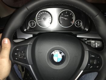

    После покупки, на следующий день, когда кончилась эйфория!
    Заметил вот таки вещи!
    Калина!!

    60
    Сказали руль выставить от 3 до 5 часов!
    Решил оставить на послепраздники.
    Жалко столько там куковать.
    По мне так там делов на 20 минут!

    Сход-развал сделают и руль на место встанет:nod:
    Пока 1 ткм не накатали- езжайте к ОД, сделают бесплатно
    Про 3-5 ч- брехня, макс 2 с подготовительно-заключительными операциями

    Месяц назад у младшего члена семьи появилась 320-я, калина, проблема та же- руль чуть в право. Стенд не работал когда забирали, будем регулировать на 1-м ТО

    Сделал всё!
    Теперь все ровно!
    Что не понравилось, долго пытались меня убедить что это из за больших колес R20. Типо заводом на R18 развал сделан, вот потому руль и убежал.
    А согласен что развал и схождение может убежать, но руль!!!
    Весело было!
    Сделал по гарантии!

    Было 2 калины (Х5 и Х3)? руль у обеих чуть вправо. Делают по гарантии без вопросов, главное не откладывать до ТО, а делать в течение первой тысячи, дальше гарантия на сход-развал заканчивается
