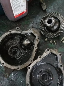

    ну и что можно понять по симптомам? ты сам редуктор то свой снял? может там шрус вывалился просто, надо в первую очередь посмотреть что там

    Я уже заезжал на сто'шку http://www.bmwclub.ru/threads/razorvalo-perednij-reduktor.1091760/page-3#post-38453522 - перед. колёса закусывает, масло вытекло ..., редуктор - "помер".
    В выхи ВСЁ буду снимать ... !!!

    Главной паре - ... "кранты" !!!
    Причину - не понимаю ...
    Пробег: 270 км

    Помните я спрашивал насчет разных колес? Ну так вот: повреждение главной пары как раз об этом говорит. Не обязательно должны быть колеса разные, это бывает от РАЗНОГО ДИАМЕТРА ВРАЩЕНИЯ КОЛЕС. Тоесть передние колеса могут быть подспущены или задние, или износ разный. Или колеса одинаковые, но фирмы разные, но это маловероятно. Ищите спускающее колесо или колеса, но характер повреждения редуктора (главной пары) говорит о разных диаметрах на передней и задней оси. Почему? Думайте сами. Дело точно не в пробеге!

    Много раз пробывал ставить новую пару покрышек на переднюю ось, сразу машина начинает ехать в натяг и пропадает накат, ставлю новую пару назад и динамика и накат возвращаются. Колеса одного производителя. Всегда покупаю новые пары два раза в год, лето и зима, на задней оси хватает ровно на сезон резины. Может долго ездил с новыми колёсами спереди?

    Колёса - одинаковые ВСЕ 4, и зима, и лето, за давлением слежу !

    Запросто может быть что одна пара новая. Проблема здесь в том, что машина с постоянным полным приводом. Если ставятся колеса разного износа, следовательно диаметра, трансмиссия нагружается сильно, если грубо машина тормозит передом через зубья главной пары. Поскольку на переднем редукторе она меньше, первой страдает она как на фото автора. С рейстайлингом несколько иная ситуация, там разница до 1 процента допустима, так как основной привод задний.
    Вообще всем советую на полноприводных машинах (не только бмв) использовать только ОДИНАКОВЫЕ колеса и по фирме и по размеру и износу. Конечно если хотите, чтоб такого как у автора тему не случилось.

    Никаких домыслов, чистая физика, может еще как вариант выезжали из сугроба с буксами и передок первым попал на асфальт и зубья срезало. Других вариантов просто не может быть.

    Я на ней выезжаю пару раз в месяц, не буксую/не гоняю !!!
    P.S. Колёса ВСЮ жизнь - штатки 17'.
    Никаких 19-22 радиусов !!!

    Вы поймите, что я никоим образом не хочу Вас в чем то уличить или изобличить. Просто Факт в виде фото налицо. Вращение передних и задних колес было РАЗНОЕ, вследствии чего передний редуктор, точнее его зубья не выдержали. А почему оси вращались с разной скоростью, думайте сами.
    53 тий кузов очень редко оснащается системой контроля давления в шинах, могли не заметить, например потерю 0,5-1 атмосферы в одном из колес.

    Когда я писал о новых и старых колёсах, то имел ввиду разницу по протектору около двух максимум трех миллиметров и когда автор пишет что он выезжает очень редко, то это легко может быть так что зад сносился, а перед почти новый
