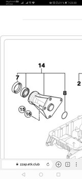

  27. Романычь
    Романычь Живу я здесь
    15 окт 2015
    12,127
    Обрати внимание на подвесные, спереди это то что на фото
