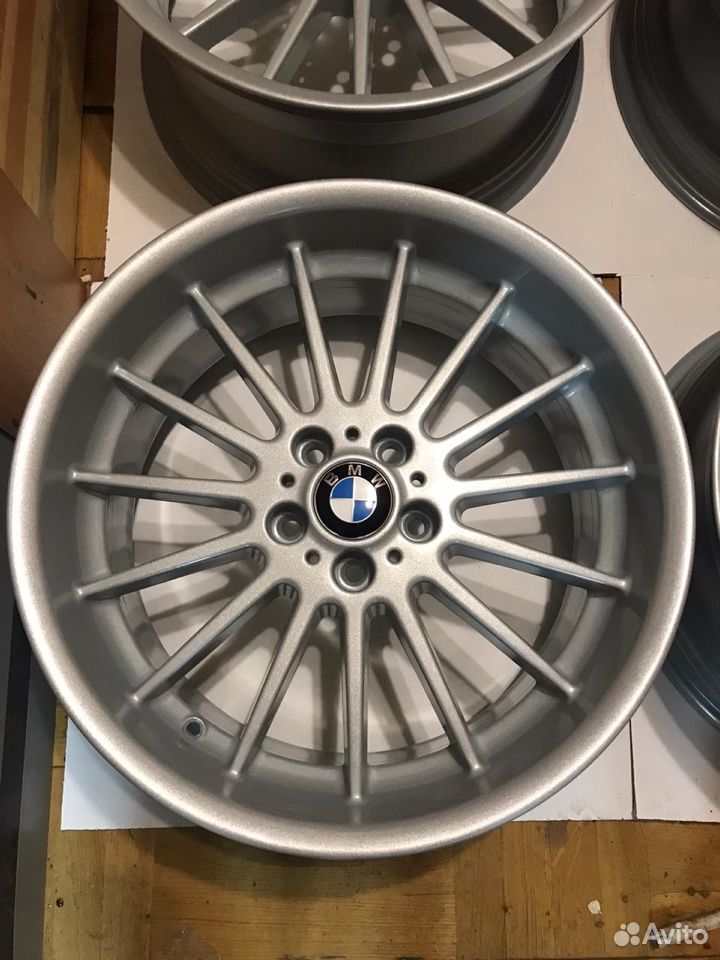

    Если смотреть по каталогу дисков на f01/02, то диски увеличенной ширины всегда имеют бОльший вылет.
    У передних дисков шириной 8,5 дюймов вылет стандартно 25 мм, а у задних 39мм (на дисках 9,5 дюймов) и 41мм ( на дисках 10 дюймов). Получается, что весь прирост ширины диска и соответственно шины "прячется" под машину.
    На предыдущих поколениях семерок вылет всегда был одинаковый вне зависимости от ширины. Но я не спрашиваю почему и зачем так было сделано. Видимо какой-то резон в этом есть.
    Вопрос в другом: пробовал ли кто-то на практике ставить на F01/02 разноширокие диски с одинаковым вылетом и что из этого получилось?

    Мне попалось объявление о продаже оригинальных разношироких 20-х дисков 32-го дизайна. Мне этот стиль очень нравится.
    Проблема в том, что у всех 4-х дисков вылет 24мм. По всей видимости это диски от предыдущего поколения 7er.
    И если отличие в вылете передних дисков всего 1 мм, то у задних отличие от штатного вылета для дисков шириной 10" получается 41-24=17мм!!!!

    У меня первый летний комплект был с неправильным вылетом на задних. Машина некрасиво вела себя на дороге, были какие то лишние раскачки кузова, которые сразу ушли когда поставил зиму на дисках с вылетами ф01. Думаю инженеры разрабатывали подвеску с ЕДЦ и ДД именно под родные вылеты, меняя вылет меняем длину рычага работы подвески, что сразу сказывается на управляемости.

    Передние 1мм - это незаметно и несущественно. Но вот почти 2см на задних ни в какие ворота не лезет, такие нельзя ставить, выше всё правильно сказано.

    Интересный момент.
    Посоветую посмотреть в каталоге BMWCATS все стили применимые для F01\02 и обращать внимание на вылеты.
    Как ты выше сказал, мол, у е66 все стили перед/зад = 24мм, но это нет так, например, у 128 стиля (он есть в каталоге для е65/66) вылет передних = 22, вылет задних = 32. Таким образом заводские вылеты у е65/66 варьируются от 32 мм до 22 без разницы перед это или зад, разумеется учитываем ширину (J) диска.
    И от меня: незначительными отклонениями от заводских параметров считаются +/- 5мм : во внутрь или наружу. А в пределах погрешности: +/-2мм.
    PS перечитал первое сообщение, значит ты уже всё посмотрел. Тогда облом. Задние с вылетом 24 тебе не подойдут - не твой вылет, даже близко не твой.

    Все встанет, только задние будут из арок торчать.

    Ага, и машина будет себя вести неадекватно на дороге. И зачем это надо?

    Да все все все уже. Не буду ставить одновылетные одноширокие.
