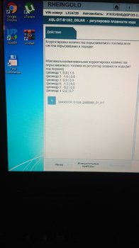

    На холодную показания.
    Как на месте минут 20 постоит, потом при начале движения сзади облако дыма выкидывает.
  13. Саша77
    Саша77 Завсегдатай
    2 май 2014
    504
    Моя тоже как постоит 20-30 минут на холостых , потом едешь минут 5 и дым коромыслом .
    Это о чем говорит , форсы переливают? Можно коррекциями отрегулировать ?
    Или им все , капут?

    Расход не большой . 12,5 смешанный при средней 29 км/ч
  18. Дэни
    Дэни Старожил
    21 ноя 2009
    5,249
    Расход "смешной" для потрудившегося двигателя. То не форсы, а МСК скорее...
  19. Саша77
    Саша77 Завсегдатай
    2 май 2014
    504
    Масло не уходит от замены до замены ( 8000 км ) от слова совсем .
    дымит именно какое то время после долгой работы на холостых.
    единственное не замечал пока стоишь дымит или нет. А вот после когда поедешь дыма хватает . Первый раз когда увидел в зеркало реально испугался .
    На самом деле надо заехать в сервис и на коррекции взглянуть .
    Думаю будет понятно
  20. Дэни
    Дэни Старожил
    21 ноя 2009
    5,249
    Я просто знаю мск так проверяют - накатом едут -ну или на D без газа- подольше, например под горку, затем резко дают газа и смотрят назад- на выхлоп. Возможно то и кольца будут дымить... если будет вообще дымок сизый!

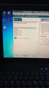

    Почти идеальные показания.
    Что качается расхода, надо начинать с элементарных вещей:
    Давление в шинах, тормозная система на предмет подклинивания, банально характер езды и физическая утечка топлива например с обратки.
    Коррекции форс, довольно посредственный показатель. Тут они почти идеальные, но если проверять то на стенде.
    SapraN и Чёрный Самурай нравится это.
  23. Toss
    Toss Banned
    29 май 2013
    23,154
    Новосибирская обл.
    Ещё раз, коррекцииэто посредственный показатель!!!!
  24. Саша77
    Саша77 Завсегдатай
    2 май 2014
    504
    Ну хоть что то посмотреть.
    Либо посоветуйте , куда можно посмотреть еще
  25. Toss
    Toss Banned
    29 май 2013
    23,154
    Новосибирская обл.
    Смотря какая причина поиска. Вот к тебя расход нормальный, но беспокоит дым. Тут форсы на стенд.
    У другого коррекции в порядке, на дым не жалуется, но расход беспокоит(как и меня в принципе уже несколько лет). Все индивидуально
