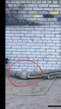

    Ну не знаю, врать не буду, у меня труба стоит целиковая от ,оригинальная, на ней даже банки нет под кат.

    Ну вот же он :)

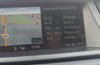

    Добрый день. Вот такой расход был до того как мой мотор умер (лопнуло колено).
    Это я ездил из Усть-Кута в Новосибирск.
  28. кипиш138
    кипиш138 Участник тусовки
    22 окт 2012
    207
    Иркутская обл.
    Авто Е70 М57 235л.с.

    И как эта информация может мне помочь? У меня даже авто совсем другое...
  30. кипиш138
    22 окт 2012
    207
    Иркутская обл.
    Это при том, что я еще спал часа 3 с заведенным авто, т.к. на улице было -30
