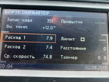

    Расход 1 это город + трасса, но города мало было, по этому на эту цифру не смотрим...

  7. sanya252
    sanya252 Участник тусовки
    3 май 2016
    81
    Ленинградская обл.
    Ок, я знаю, обязательно сделаю, просто я уже вижу разницу.

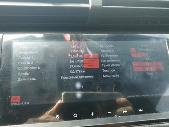

    Сегодня посмотрел пример пенсионного вождения и тоже решил попробовать на что моя машина может тоже при пенсионеркой езде . Исходные данные : Москва , центр , пятница, вторая половина дня. Выезжаю на дачу с работы. С работы до дачи примерно 120 км. Сброшен расход 2 перед выездом . Тоесть примерно 25 км. толкался по Москве чтоб выехать из города. Далее Киевское шоссе. Из отальных 95 км. Примерно около 10 ещё не очень жёстких пробок . В итоге после сброса 120 км получилось 8,6 л.
    Но. Так ездить жесть . Я не знаю кому нужно проиграть в карты, но я точно так больше ездить не буду. Скажу больше, можно было сделать расход ещё меньше. Просто у меня не хватало местами терпения. Старался больше 2000 оборотов не давать . Это был эксперимент . По идее я бы как минимум приехал бы на дачу на пол часа раньше. Все во вложении

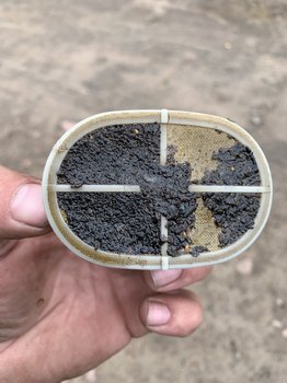

    Сегодня помыли бак, залил до полного, вечером поеду в спб на футбол, туда и обратно получится примерно 300-350км. Если интересно , утром напишу что получилось... , а в баке было вроде чисто , но сеточка вот такая. Заправляюсь исключительно на ЛУКойла...

  30. DMWD
    DMWD Участник тусовки
    23 фев 2017
    84
    Посмотри, пожалуйста, сколько литров в час у тебя показывает по четвёртому тесту. На прогретом, с выключенными потребителями.
